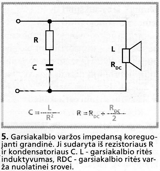

Prikelsiu savo temą tuo pačiu, bet kiek paprastesniu sumanymu. Kaip kad buvo su gamykliniu stiprintuvu, taip dabar kyla nenumaldomas noras pasigaminti lentynines kolonėles.

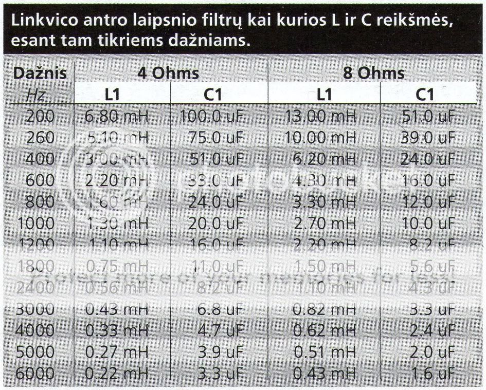

Garsiakalbių rinkinys aiškus - WS17E + SC10N. Tačiau susidūriau su keblumu - kaip teisingai paskaičiuoti filtrą? Kadangi suprantamiausiai apie filtrus pateikta informacija buvo „Gramofone“ Nr.4, visą informaciją pasiėmiau iš ten.
http://i546.photobucket.com/albums/hh415/xumotbass/linkvico.jpg
Iš čia nusižiūrėjau filtro detalių nominalus 4000Hz kirtimo dažniui ir 8 omų garsiakalbiams.
http://i546.photobucket.com/albums/hh415/xumotbass/RC.jpg
RC grandinė ir jos apskaičiavimas.

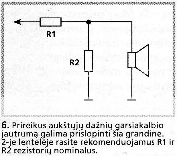

http://i546.photobucket.com/albums/hh415/xumotbass/slopinimas.jpg
Jautresnio garsiakalbio slopinimo grandinė.

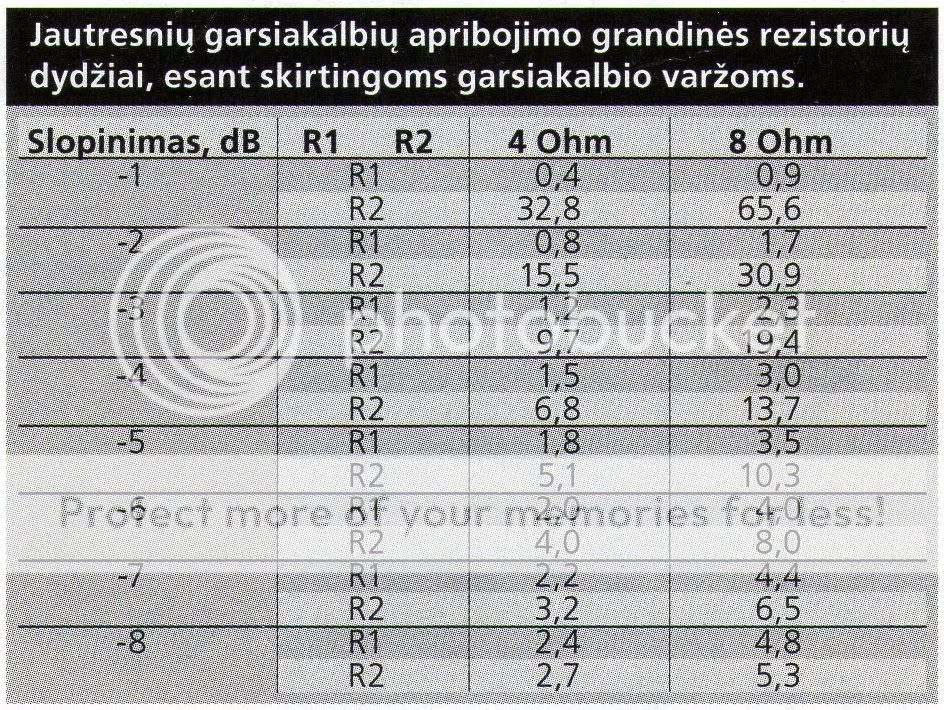

http://i546.photobucket.com/albums/hh415/xumotbass/slopinimo.jpg
Slopinimo grandinės rezistorių dydžiai.

Kaip matot, normaliai parašyti nominalai, kokie turi būti pagal lenteles ir skaičiavimus. Skliausteliuose surašiau nominalus detalių, kurias galiu gauti parduotuvėje. Yra šioks toks išsibarstymas, bet gal garsui tai labai nepakenks?...
Žematoniui antros eilės filtras pagal lentelę, auštadažniui lygiai tas pats, tik sukeistos filtro detalės vietomis. Jei neklystu, taip pasiekiamas lygiausias dažnių sujungimas?...

Slopinimo grandinė aukštadažniui parinkta -2dB, kadangi žematonis 88dB, o aukštadažnis 90dB.

toks filtru "skaiciavimas" yra lygus tiesiog komponentu is akies sumetimui. No offence. Lentelese reiksmes surasytos tikrai teisingai, taciau ar tu esi isitikines kad tavo garsiakalbiu varza tikrai 4 arba 8 om per visa dazniu diapazona? (na arba bent jau per ta diapazona kuriame veiks AD ir ZD filtrai). Lygiai tas pats su slopinimo grandinele. O idejus i dezes juk viskas keiciasi labai labai Smile Ir varzos ir garsiuku parametrai ir jautrumai. Tai poto vel is naujo skaiciuoti reiks Very Happy
As siulau tau daryti taip : dabar pasidaryti ka suprojektavai ir nesukti galvos per daug. Toks filtras vistiek bus geriau nei is lempos, pasiklausysi kaip groja pakeisi viena kita komponenta ir ziurek pataikysi i norima rezultata. O jei noresi toliau krapstytis jau gilinsiesi kaip tai yra daroma teisingai.
P.s. aukstadazniui grandineles reiktu ne tokios kaip zemadazniui. RC grandine nuo induktyvumo, aukstadazniui reikia nuo rezonanso.

SC10N rezonansinis dažnis yra 1700Hz, o aš sujungimą daryčiau ties 4000Hz, tad ar būtina ta grandinė nuo rezonanso?

Tačiau AD jautrumą prigesinti vis tiek reikės. Klysti parenkant rezistorių nominalus nenoriu, nes pvz., ta 31 omo varža susideda iš trijų rezistorių, o tai jau 9Lt vien tam.

ZD reikia paleisti per L/ 1 order/ ,bet AD as asmeniskai rekomenduoju tik per 2 .Pradziai gali AD prislopinti per keramikini 5W resika.AD filtras visai nedidelis nes Lgali buti is 025-0.35 laido,C-2-6uF-irgi nedidelis.Maziau rizikuosi sudeginti AD.A/rezonansines grand. gali pradziai ir nedet.
