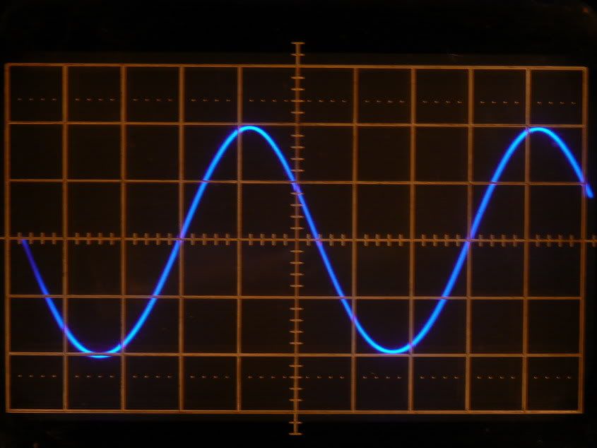

Geras
Užkietėjęs dalyvis
Užkietėjęs dalyvis

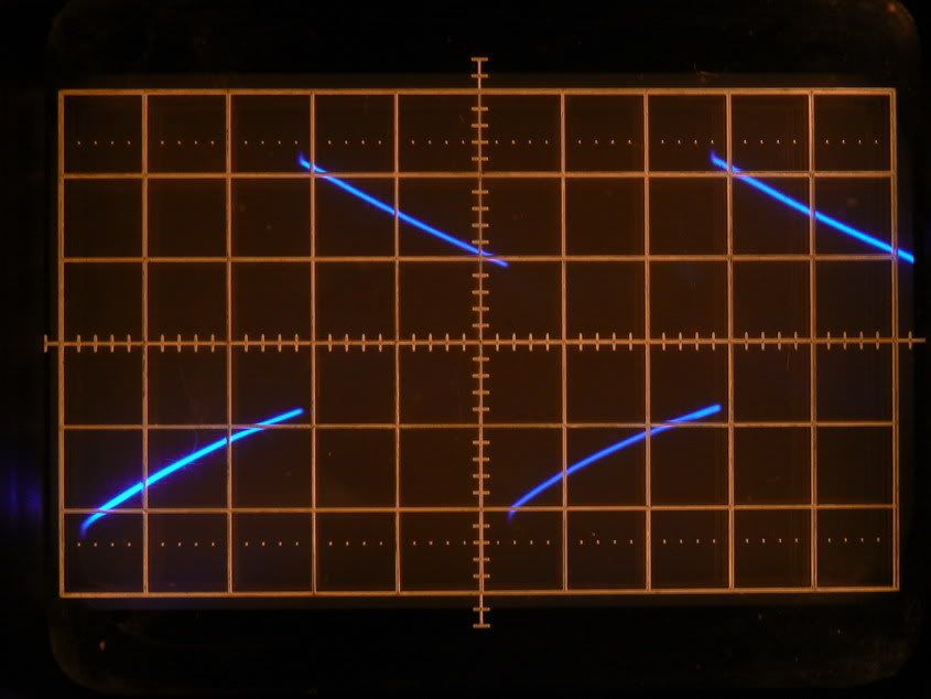

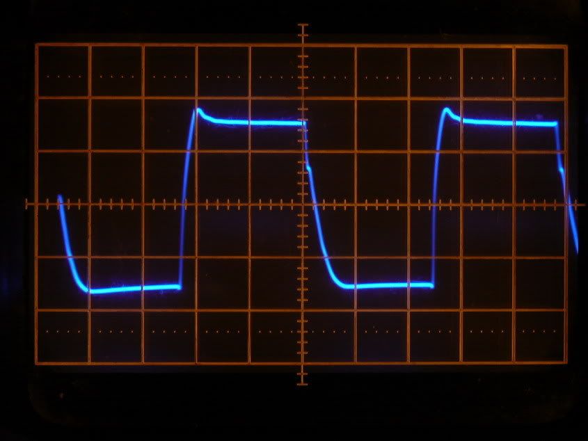

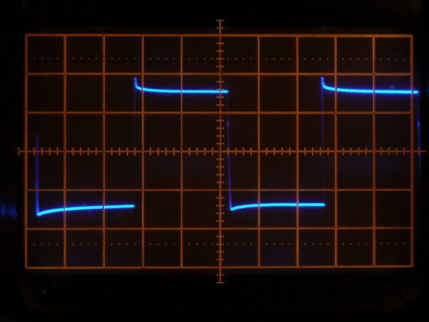

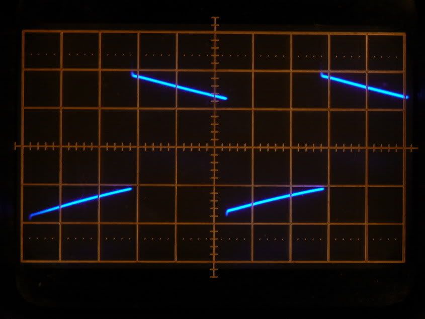

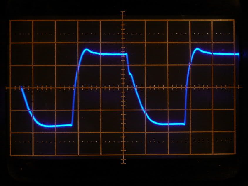

Dmitrij rašo:
cia kartojamos 100 metu zinomos tiesos. Juk buvo elementariai paprasyta jusu parodyti kokybiska savo gamybos trafa.... tik tai tiek.
20Hz langelis 5v
40Hz langelis 5v
1kHz langelis 5v
20kHz langelis 5v
40kHz langelis 5v
Antra harmonika matosi ir be iškraipimų matuoklio, ar ne?
Paskutinį kartą redagavo Geras, 2008 02 23, 09:20. Redaguota 1 kartą

Pagarba uz darba ! Smile. Jei ne paslaptis, tai i kur toks vyniojimo aparatas ? Smile. Ebay aukcione ziurejau koki nediduka, tai akys issoko is orbitu Shocked .
O kaip gelezis(tipas, arba kokias bandete... kokiek skirtumai) ? Ar matavos histerizes kilpas, bei jos daznines priklausomybes ? Smile
Del antro harmonikos, cia kur, jusu pateiktoje paskutineje oscifalogrammoje matos ji ? kaips isskyrete ?

Geras
Užkietėjęs dalyvis
Užkietėjęs dalyvis
Staklės namie rusį, ir nežinau ar dar kur be yra tokių, išmetė juk visi į metalą.
Geležis elementari, kuo didesnio induktyvumo (geresnis trafo naudingumo koeficientas)
Trafo parazitinis C ir lempos Ri yra kaip RC filtras.
Didinat trafa, didėja induktyvumas H (gerėja žemų pralaidumas), bet tuo pačiu padidėja parazitinis C ribojantis aukštų pralaidumą. (nekalbant apie sklaidą) Todėl reiktų (nepamirštant sužadinimo įtampos ir kitų priimtinų sakyčiau patogių dydžių) lempos su maža Ri ir galingu anodu tam talpumui įveikti ir max W ant apkrovos gauti, kaip įmanoma platesnem dažnių spektre.Sakyčiau į žemų pusę (kaip kompromisas) kur ir reikalinga didžiausia galia. Tam reikalui 300b tik pati brangiausia ir tiek.
Kas liečia grožį lempų tai nežinau nė vienos (išskyrus žalių akučių) kuria gamino, kad reiktų į ją dar ir žiūrėt. (Į ką žiūrėti? Į trafus ar kokias rankenėles?) Kaip tai susija su klausimu?
Dėl sinusoidės (harmonikų procentinę reikšmę reiktų gauti iškraipymų matuoklio pagalba arba spektro analizatoriaus) nors primityviai pažiurėjus matosi, kad apatinė sinusoidės viršūnė bukesnė ir platesnė truputi, tai antros harmonikos požimiai.

Citata:
tikriausiai kuo didesnwa magnetines skvarbos jus norejote pasakyti.... nes indyktybumas- tai dydis charakterizuojantis rite, o ne magnetolaidi.
Citata:
o matavote tarpapvijini talpuma, paciu viju talpuma. nes is pateiktu oscifologramu sunkokai spresti apie pirmines ir antrines apvijos parazitines talpas, nors, teoriskai, pirmines apvijos talpumas turetu buti zymiai didesnis....
Citata:
Teoriskai jo, taipir turetu buti, o kas atsitinka su viduriniais dazniais ? (as su lempine technika mazai reiaklu turejes, todel man idomu...).
Citata:
sicia biski nesupratauapie kokia sklaida jus kalbate. Rolling Eyes
Citata:
O jus ja kalusetes, eji taip, tai kieno gamintoju, nes patyre zmones jum [pasakys, kad skirtingu gamiontoju protuktai, kad ir tos pacios serijos, skyrias kaip dangu ir zemes. Smile
Citata:
Oakartosiu dar karta, kad svarbus visas harmoniku spektras ! (cia panasiai kaip vazinetis su masina, kurios spedometre butu pazymeti du greiciai- Xkm/h ir 250km/h ...
Beje, as biski nesupratau(kalbu rimtai), kodel amplitudes ribojimas yra 2-o harmonikos pozymis. kazkaip neinas atsektis fizikiniu-priezastinius sarysiu, jei galima, tai issamiau apie ta pozymi. Smile
