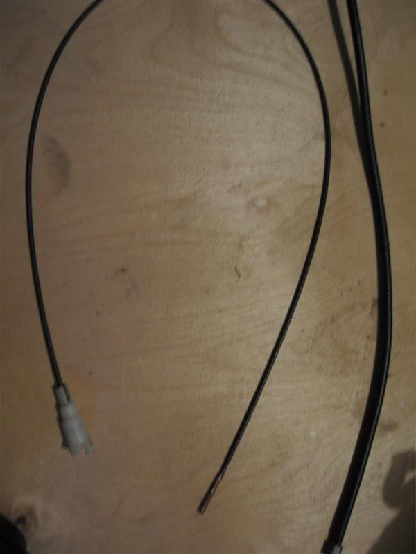

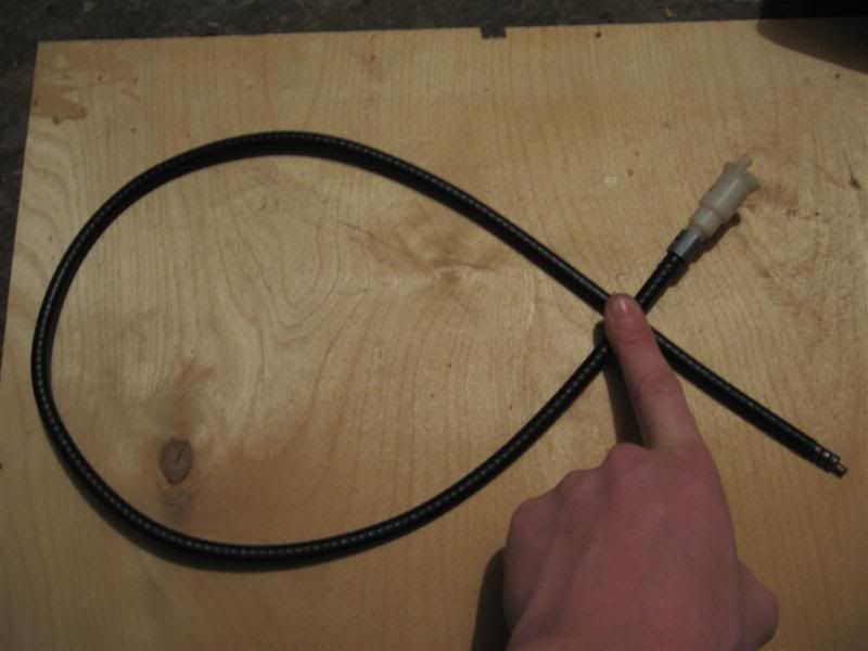

nuva jau turiu trosiuka. nuo reno 11. tetes buvo, atidave Smile
varikli ryt varau pasiimti is dedes irgi atiduos:) kaskoki nuo siuvimo masinos, bet didesni, kitoki negu buna kitu.
va trosiuko foto:
http://i54.photobucket.com/albums/g92/aqmas/2006-10-29168Medium.jpg

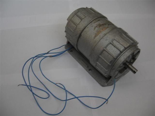

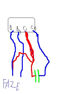

nusipirkau varikli uz 20lt. ne is dulkiu siurblio, bet galingas ir veikia nuo 220. iseina 4 laidai. ant ju uzrasyta B;B2;C;C2. kaip suprantu C ir C2 reikia jungti kondika, o kitus du laidus B; B1 i rozete? ir koki kondika?

Variklio galus jungti taip- B su C ir tarp B1 ir C1 jungti kondensatorių apie 4 mikrofaradas (ne elektrolitą). B ir B2 į tinklą, jei variklis tikrai 220 V. Sukeitęs C su C1 vietomis pakeisi variklio sukimosi kryptį. Prieš jungdamas išmatuok variklio apvijų varžas ir varžą tarp apvijų ir korpuso. Jei varža tarp apvijos ir korpuso bus mažesnė kaip 0,5 megomo, skaitoma, kad variklis nepatikimas.

Nereikia megaommetro, pakaks testerio. Tai reikia patikrinti, kad nebūtų pramušta izoliacija tarp apvijų ir korpuso. Jei izoliacija bloga- gali gauti per nagus kas ne tik nemalonu bet ir pavojinga.
Bandyti ar veikia variklis galima taip- prijunk laidus prie B ir B1 įsuk variklio ašį virvute ir įjuk į tinklą. Jei variklis sveikas- turi suktis normaliai. sukimosi krypti nesvarbi.
Taip pat gali paleist ir kitą variklį kur klausei. Tai tinka, kai varikliai yra 220V.

pajungiau, sukasi. tik galingumas mazokas, eina su pirstais uz aseles paemus sustabdyti. ir sukasi kaskaip letokai, reiks vaziuot ketvirtadieni pakeisti.

Parašyk kaip jungei

turi buti ne b ir b1 o b ir b2, su c taip pat

Kondensatoriaus darbo įtampa ne mažesnė kaip 450V. Jei turi junk lygiagrečiai kelis kondensatorius. Palaipsniui didink talpį ir žiūrek kaip keičiasi variklio darbas. Jei žinai parašyk variklio tipą.

400V 3,8mkf
ai, px, nuvesiu atgal, vistiek man apsisukimu per mazai

Kai pirksi kitą, pažsidomėk kokia galia ir kokios apsukos. Nepirk variklių nuo magnetofono, nes jo galia maža 4-6W ir apsukos ~1440rpm. Toks variklis panašus į tą kitame poste.
