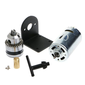

Jokios "mandros" gręžimo įrangos aš nenaudoju, 50% savadarbė. Iš "Ali" nusiprkau štai tokį variklio ir patrono komplektą (be tvirtinimo kronšteino).

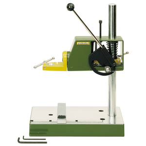

Visą šitą "reikalą" primontavau prie tokios "Proxxon'o" "stoikės"
Varikliuko tvirtinimo kronšteiną gaminaus pats, nes, jei toks, kaip toje nuotraukoje (kur su varikliu ir patronu) - tai viskas ten drebės... ir dėl, to pirkau tik patį variklį ir patroną, o "Proxxon'o" laikiklį išmečiau lauk, nes jis, iš vis, ne iš tos "operos"...

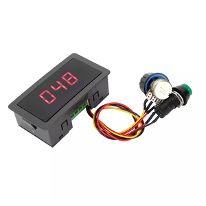

Greičio reguliavimui naudoju štai tokį reguliatorių:
