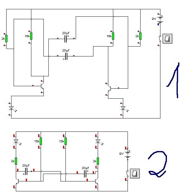

pasirink elementus kad gautusi tau daznis kokys 0,5 hz ar panasiai

kindzulis rašo:
as naudoju sita pcb [img]http://www.mashhadkit.com/2004/131.htm[/img]
ir sitos schemos detales
Tika viska perskaiciau bet man neaiskiau kodel abudu ledai tik sviecia Rolling Eyes

Abidvi schemos nuo maitinimo yra isjungtos, bet kodel antroje schemoje tie raudoni bruksniukai yra ilgesni negu pirmoje?
Pirma schema padaryta pagal http://www.mashhadkit.com/2004/131.htm
antra schema padaryta pagal http://www.elektronika.lt/_sys/storage/2005/09/16/3pav.gif

Va sulitavau Smile Tik dėjau 12k rezistorius ir 22µF kodensatorius. Pajungiau
nuo 5V tai mirksi. Vizualiai matosi... Bet kai jungi nuo 12V tai vienas atrodo pastoviai šviečia, o kitas mirksi, bet didesniu dažniu nei ansčiau. Tai gal tu nuo mažesnės įtampos pajunk.

Darius rašo:
pas amne kondikai irgi 22 uF
tuoj pajungsiu nuo maziau Smile
tu pagal sita litavai http://www.mashhadkit.com/2004/131.htm?
