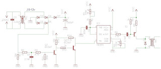

Su oscilografu testavau. Signala i baze matavau tarp GND ir bazes Confused Naudojamas Imitatorius grandies nepilnavertiskas, bet duotame pavizdi panasius rezultatus rode. Maksimali pasiekiama srove tarkime 600mA esant 10omu varzai, taciau signalo plotis puse tinklo daznio pusperiodzio uzima.

Citata:
I PNP tranzo baze ateina trumpas iki 1,2V signalas (reikia 5v). Kazkiek galima itampa padydinti idejus didesnes talpos konderi taciau signalo plotis praplateja katastrofiskai, o keiciant R5 reiksme ir siaurinant signala griztama prie tos pacios situaticios.
Sumažink R4 (iki kokių 300 omų), R5 - 470 omų. Norimą impulso trukmę gausi parinkdamas C4.

Galima ir kondiko talpa derinti. Siap impulso trukme idealiai reguliuojasi keiciant R5 varzos reiksme. R4 ir C3 galima paderinti tik del komponentu parankumo. Tarkime R4 1K ,o C3 300nF R5 2K potenciometras.
Problema tame kad iseinantis is PNP tramzo impulsas persilpnas (imanoma kad iveliau kokia klaida, reikes viska perziureti)
Jei klaidos nera signalui sustiprinti panaudoti papildoma NPN tranziuka ir uzmaitinti ji tiesiai nuo tinklo.

Citata:
Todėl ir per silpnas, kad R4 - per didelė (nepakankamas galingumas jau tranzo įėjime). Nereikia bijoti ją pamažinti(leistina NE555 išėjimo srovė - 200 mA).O R5 geriau visai nejungti(pakeisti ją iškrovimo diodu - anodas į tranzo bazę).

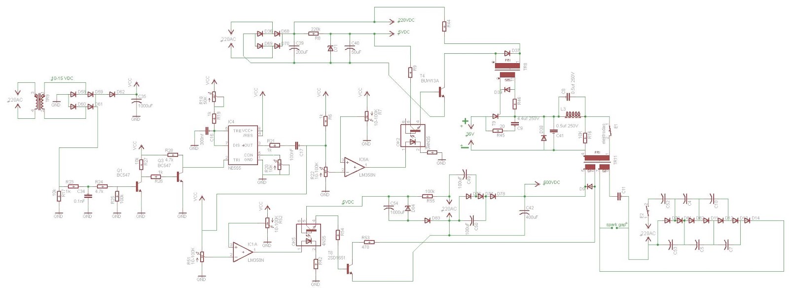

Darbai uzpuole ir sueda visa laika... Susirinkau schema pagal pateikta zemiau brezini tik iki optiniu izoliatroriu deja. Prasitestavau, viskas veikia. Is dvigubo operacinio stiprintuvo LM358 iseinancio signalo ploti galima paderinti. Tai pamaniau galima ir HV iskrova suderinti kartu su tiristoriaus junginejimu ir panaudoti puslaidininki junginejimui, o su spark gapu iskrova butu tik uzkurimui.
Schema nebaigta. Ta dalis kuri po opto izoliatoriu netestuota.

Na, tu ir prikūrei! Shocked Shocked
Citata:
Nuoširdžiai patariu - ir netestuok...Sutaupysi daug "babkių" Very Happy (BUW13A ir 2SD1651 "lėks" greičiau negu tu spėsi juos keisti).

Detales prinsipe nieko nekainuoja tik kiekis ju ribotas Smile ir jei reikes kazka isigyti tas nebaisu gaila daugiau laiko.
BUW13A
2SD1651
Abu tranzai 120Hz atsidarinetu tik keliu milisekundziu plocio impulsu.
Itampa nevirsijama, srove apribojama.
BUW13A isliginta tinklo itampa junginetu su sroves apribojimu iki 0.5 A
2SD1651 butu uzmaitintas 500-600V srove aprybota maziau nei 0.1A

Na, kaip sakoma, šeimininko reikalas... Smile
Tik man įdomu, ką tu tikiesi laimėt impulsinių trafų pirmines apvijas jungdamas prie tokios aukštos įtampos ir srovę apribodamas tais pačiais 0,5A? Kuo 0,5A srovė, tekanti iš 12V šaltinio, blogesnė už tą pačią srovę, tekančią iš 300 su viršum V įtampos šaltinio(įtampa ant C39 bus virš 300V, o ne 220V DC, kaip užrašei)?
Citata:
Iš kur čia tie 120Hz? Ar mes jau Amerikoj? Sakai, tik "kelių milisekundžių"...Milisekundė-čia, milisekundė-ten, ai-koks skirtumas...A, ne?
