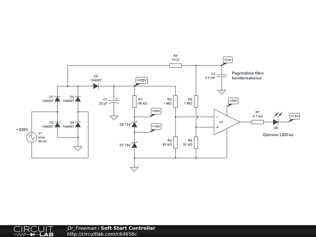

Sumąsčiau alternatyvią schemą, principas tas pats kaip autoriaus, bet išvengiama problemų su optronais, nes įtampa matuojama tiesiogiai. Ką manote?
https://www.circuitlab.com/circuit/64656c/screenshot/1024x768/
Čia šviesos diodas D8 yra optrono diodas, jis įjungia relę, kuri maitinama iš atskiro šaltinio (schemoje neparodyta).

Elektroshokas rašo:
kad tavo chemoje galioja ta pati beda - nesudirbo reles kontaktai ir varza dumais. is dalies galima kompensuoti permetamu kontaktu, kai viena puse per varza, kita tiesiai, bet lieka tas pats antras trukumas - jei tinklo itampa pasokineja - rele klapsi arba stiprios sroves impulsai i konderius.

AlgisL rašo:
Elektroshokas rašo:
Tai visai ne bėda, jeigu padarytume, kad keitiklis pasileistų tik po to, kai kondensatoriai jau užsikrovė ir relė užtrumpino varžą. Tas pats optronas, kuris įjungia relę, galėtų ir įjungti maitinimą keitiklio valdikliui (arba išvesti jį iš reset'o būsenos). O dėl įtampos šokinėjimo tai komparatoriaus varžas reikia taip paskaičiuoti, kad įtampai svyruojant leistinose ribose jis neišsijungtų.
