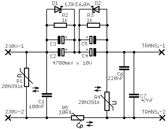

xumot rašo:
Iškilo dabar toks klausimėlis: ar galėčiau
Galėtum, tik ar ne per daug garbės tokiam paprastam dalykui tokia gremėzdiška schema ? Na bent jau relės valdymo maitinimą paimt iš jau esamų lygintuvų, o ne kurt atskirą.
Nežinau kaip kitus, bet mane purto nuo neracionalių, griozdiškų schemų.

O kur matot tuos jau esamus lygintuvus? Specialiai pasirinkau tokią minkšto paleidimo schemą, kad jai nereikėtų atskiro trafuko, o veiktų tiesiai nuo 230V. Plius jai yra jau paskirta 100x54mm montažinė plokštė, todėl jei ant jos viską sutalpinsiu, bus puiku.
P.S. Įdomumo dėlei, jei nesunku, gal pabraižytumėt, kaip atrodytų racionali ir kompaktiška minkšto paleidimo su DC apsauga schema?

xumot rašo:
Nu tai kaip aš suprantu dažniausiai jei būna transformatorius kuriam daroma minkšto paleidimo schema tai už to transformatoriaus būna srovės lygintuvai, filtriniai kondensatoriai, būna ir ne po vieną ir skirtingų įtampų, tikrai žinau, kad būna, tai kodėl jų ir nepanaudojus ? Nafig daryti vėlinimo relei maitinimo schemą iš elektros tinklo, griozdišką, didelę, nepatikimą ?
Citata:
Man niekad neprireikė ir manau, kad neprireiks DC apsaugos, nes kiek dariau ir jeigu dar darysiu tai transformatorius pasirenku tokius, kad tų nesąmonių nereikėtų. O inrush srovei riboti pakanka paprasčiausio NTC termistoriaus kaip tavo pirmoje schemoje. Taip daryti nesigėdija pvz. toks gamintojas kaip Rotel, tai kodėl aš turėčiau ?
Citata:
Ant tokios plokštės jau beveik visą stiprintuvą galima sutalpint Smile

xumot rašo:
šioje schemoje
šioje schemoje R1, C1, R4, R5, C6, C7 reikalingi, kaip šuniui penkta koja
soft starto schemoje rezistorių, jungiamų nuosekliai pirminei trafo apvijai nominalas per mažas, reikia orientuotis, kad bendra varža būtų keleto šimto omų ribose, pas mane 1kiloomas ir tai ne per daug
soft startas daromas ne tam, kad apsaugot 220 tinklą nuo srovės šuolio, o tam, kad nesupleškint diodų ar dar blogiau - brangių elektrolitų įjungimo metu
jei trafas galingas ir antrinės maža varža - laisvai gali nupleškėt elektrolito išvado vidinis kontaktas folija-išvadas

Citata:
xumot rašo:
šioje schemoje
RVRSS rekomendavo taip sulipinti schemą ir aš jos keitęs nebūčiau. Jei nereikia, tuo geriau.
Citata:
Vietoj tų 4vnt 5W 10Ω rezistorių panaudojau du vielinius 10W 22Ω. Jei panaudočiau porą 10W 470Ω vielinių, būtų geriau?
Citata:
Trafas 630W su 2x25V antrinėmis - varža gal tik 0,1Ω kiekvienoje. Naudoju tą soft start schemą jau kurį laiką - jokių negerumų nepastebėjau.[/quote]

xumot rašo:
užteks ir vienos

Schemą pagaliau sulitavau ir išbandžiau. Viskas taip pat, tik vietoj R5 surinkau minkšto paleidimo schemą. Panašu, kad veikia, bet ne iki galo. Bandžiau toje pačioje rozetėje sujungtus toroidinį transformatorių ir plaukų džiovintuvą, tai pastarajam veikiant trafas birbia ŽYMIAI mažiau, bet dar nėra visiškai tylus. Plius pastebėjau, kad kai junginėju feno klavišą tarp pūtimo padėčių, trafas klavišo perjungimo metu smarkiau birbteli. Klausimėlis, manau, aiškus: kaip dar labiau sumažinti trafo birbimą? Dėti dar vieną porą transilų?

xumot rašo:
Prie ko čia tie transilai ? Transilai šioje schemoje tik sukuria pakenčiamas darbo sąlygas elektrolitiniams kondensatoriams. Ir tai yra visa jų misija. Dar daugiau birbimą sumažintų nebent LC filtras. Tik klausimas ar jis pats nebirbtų.

jei birbia ir su filtru - reiškia lievas trafas, greičiausia per mažai vijų voltui
galima pabandyt davyniot pirminės - su toroidu tai paprasta padaryt, nereikia nieko ardyt
jei birbia dėl to kad viduj vijos ar šerdis tabaluojasi - tad davyniojimas nepadės

Ramybės būsenoje ir su apkrova trafas tylus kaip kapas, birbti pradeda tik įsijungus fenui ar kitam elektros tinklą DC įtampa šiukšlinančiam prietaisui, todėl nei vijų davyniojimas padės, nei ten kas tabaluojasi. Trafo ramybės srovė, pasak Edmundo, yra 15mA, kas mano manymu yra labai mažai kaip 630W toroidui, bet ir nemanau, kad dėl to jis yra "lievas".

DC per kondensatoriaus filtrus nepraeina iš principo
nu nebent ten jos pas tave tiek, kad atsidaro transilai, tai turi jau ne vienas voltas būti, kas man atrodo nelabai tikėtina

gnt rašo:
Jei elektros tinklas silpnas, ilgas atstumas iki transformtoriaus, o įtariu taip ir yra tai bet kokia nelinijinė apkrova iškraipo sinusoidę ir trafas tampa garsiakalbiu, aptariamas filtras nufiltruoja tik DC dedamąją, o visas aukštesnes harmonikas praleidžia. Ir nieko čia be LC filtrų nepadarysi. Tiesa, kai kuriais atvejais filtrus geriau statyti ant srovės iškraipymus generuojančio šaltinio, bet į feną įtariu nelabai ką sukiši. Dar vienas įtarimas, kad tas fenas sugedęs, nes kiek ardžiau ir žiūrinėjau į fenus tai jie neturėtų taip žiauriai gadinti tinklo srovės formos.

Evaldas_S rašo:
fenas suprantu, jis gali būt gana didelės galios ir pastebimai pagadint sinusoidę
bet kiek rašo, tai birbia ir įjungus kitus prietaisus, lyg tai ir šaldytuvas buvo minimas
tai nežinau, kas per šaldytuvas, bet tai kaip taisyklė ne itin daug srovės naudojantis devaisas, ir jei net jis, tegul ir su kokiu elektroniniu kompresoriaus maitinimo bloku, iškraipo sinusoidę tiek, kad ima transformatorius burgzt, tai kokia ten provodkė?
aš manau, kad vistik trafo vyniotojas pataupė ant vijų skaičiaus, kad trafas nuo menkiausio menkniekio ima burgzt, čia jau daug nusiskundymų dėl to paties jo adresu buvo
turiu nemažai trafų nuo senovinės "izmerilovkos" kur vario ne tik netaupydavo, bet dar priešingai - dadėdavo vijų, kad trafas kuo mažiau spinduliuotų
tai ten juos gali kokia nori forma maitint, jokio garso

Užsakinėdamas kitą trafą prašysiu, kad pirminę suvyniotų >300V ir atitinkamai antrinę, o kol kas tikrinsiu schemos veiksmingumą normaliu naudojimusi ir kada nors parašysiu atsiliepimą. Būtų įdomu pasižiūrėt, kaip mano atveju elgtųsi toroidy.pl AUDIO toroidas, bet tik ne už tokią kainą...

xumot rašo:
Jei trafas vyniotas Edmundo, tai negalėčiau pasakyti kad jis nekokybiškai trafus vynioja. Kiek man darė visi buvo geri, išskyrus vieną vienintelį su panašiais birbimo požymiais kai dirbdavo kaimynų skalbiankė. Tas trafas irgi buvo galingas, su storo laido antrine apvija.
Iš to padariau išvadą, kad storą antrinę sunku suvynioti tokiu storu laidu kad gerai prigultų. Todėl vėliau visus trafus užsakydavau kitaip vynioti. Vietoje vienos antrinės labai storu laidu darydavau dvi vienodas antrines plonesniu laidu kad būtų sumoje vienodas skerspiūvis. Tada tas antrines jungiu lygiagrečiai ir tiek. Tokiu būdu suvynioti trafai nebirbė nė vienas jau daug metų.
