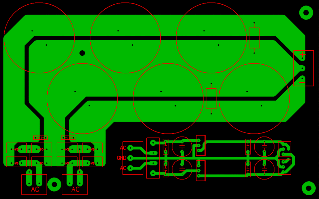

Prikeliu iš dulkių šią temą tikėdamasis, kad vėl į dulkes nenusės...
Bandau kurpti maitinimą šiam stiprintuvui ir iškilo toks klausimėlis, kurie kondensatoriai būtų vertesni dėmesio:
http://cgi.ebay.com/2x-10000uF-50V-NOVER-Audio-Grade-Power-85-C-capacitor-/320618725103?pt=LH_DefaultDomain_0&hash=item4aa65d7eef
ar
http://www.rcl.lt/index.php?id=2&lang=lt&begin=0&acc=show&fid=717&pcode=KE10000/5&pmode=&frame=3
Pirmųjų į plokštę tilptų 6vnt., antrųjų 8vnt. NOVER „Audio“ brangesni, kaip ir geresni turėtų būt, bet ar būtų realus kokybės skirtumas tarp šių kondensatorių?
Papaišiau montažinės plokštės brėžinį (skirta į konkretaus korpuso konkrečią vietą, todėl toks išdėstymas):
http://i546.photobucket.com/albums/hh415/xumotbass/BPA200maitinimas.gif
Kokie trūkumai joje gali būti? Kaip dėl iškrovimo rezistorių, nieko baisaus, kad vieną jų įkišau tarp kondikų? Maža schemutė (dar bus pertvarkyta) apačioj - 7812/7912 stabilizatoriai minkšto įjungimo schemai ir/arba relėms išėjimuose, taip pat operaciniams stiprintuvams ir relėms kanalų perjungime. Gali tos schemutės žemė susijungt šioje plokštėje su pagrindinio maitinimo žeme (trafai bus atskiri)?

Kodel lygiagrečiai elekrtolitiniams nejungiat ,paprastų 0,2-0,5 mkikrofaradų kondensatorių ,jei jau taip kalbat apie garso kokybę?

PetrasL rašo:
Lygiagrečiai didiesiems elektrolitams bus po 0,1uF Wima įlituota, kam tie papildomi 0,2-0,5uF? RCL'o sąraše yra 0,47uF elektrolitai, tik va, šviesoforas raudoną rodo...
Andsaku savo stiprintuvą gamindamas ant elektrolitų dėjo rezistorius su papildomais 1uF MKP kondikais
http://www.andsaku.lt/BPA_PSU.GIF
Kokią įtaką jie daro maitinimui?

Tai pons paprastas C niekuomet neišdžiūna ir pataiso elektrolitinio kokybę,o kaina tai turgaus ne technikos klausimas. Ar nesi nieko skaitęs ir girdėjęs tuo klausimu?

Keramika tokioj vietoj reikia statyt, gera, low esr keramika, X7R dielektriko.

O Tamsta VEC7OR turite mintyje tokius:
http://cgi.ebay.com/1-0uF-10-50V-X7R-Radial-Ceramic-Capacitors-10pc-lots-/270337814109?pt=LH_DefaultDomain_0&hash=item3ef163ae5d?

Man atrodo ten keramikai ne vieta, korekcjai geriau NPO o ne X7R, maitbloke stato plevelinius-geriau polypropilenas,bandziau lavsana tipo WIMA MKS-labai nepatiko.Standartas-0.1uF.Det didesnius nominals reikia atsargiai,nes gali atsirasti kazkokie rezonansai ir garsas pasikeicia ne i gera puse, tada jau reikia tos papildomus kondikus det per R.Maciau rekomendacijos - sumustini (10000uF,1000uF,100uF,10uF,1uF,0.1uF)X2; nezinau, man atrodo cia jau perebor.R1 ir R2 po 1kOm-kondiku iskrovimui.

Tie du kondikiukai, kur tarp diodų ir didžiųjų kondikų, kaip tik turėjo būti tokie http://www.rcl.lt/index.php?id=2&lang=lt&begin=0&acc=show&fid=727&pcode=KPM510/1W&pmode=&frame=3. Tokius pačius esu sudėjęs į dabartinį GC ir nei kas, nei ko. Be kita ko, pačioj pradžioj, kai tik susipažinau su RCL'o gaminta montažine plokšte tai LM3875, susirinkau dalis būtent su tais WIMA kondikais. Kiek vėliau pačiam RCL'e Remigijus pasakė, kad kaip tik tokius WIMA turėdamas mintyje ir braižė tą montažinę plokštę. Nieko blogo apie juos pasakyt negaliu, veikia viskas gerai.

Для борьбы с этим явлением необходимо предельно минимизировать паразитную индуктивность сильноточных цепей усилителя. В уже готовой конструкции этого можно достичь установкой по цепям питания выходного каскада дополнительных конденсаторов меньшей емкости, включенных параллельно конденсаторам фильтра выпрямителя. При этом дополнительные конденсаторы должны располагаться физически как можно ближе к потребителям, т.е. транзисторам выходного каскада усилителя. Самый лучший вариант – установка по одному конденсатору непосредственно на вывод коллектора или стока каждого выходного транзистора. Не будет лишним и шунтирование вновь установленных оксидных электролитических конденсаторов пленочными, желательно с диэлектриком из полипропилена или полистирола.
