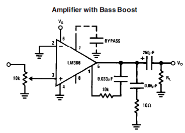

BlAcKLiGhT
Užkietėjęs dalyvis
Užkietėjęs dalyvis
Ką reiškia ties pin7 tas "BYPASS" ?
Kiek skaičiau reikia dėti kondensatorių bet kokį ? Kokios talpos ?
R(L) kokio dydžio dėti ?
 priestiprintuvis ant tda1554
PranešimasParašytas: 2009 04 21, 04:22 Pranešti apie taisyklių pažeidimą Atsakyti su citata
saulele2211
Patyręs dalyvis
Patyręs dalyvis
BlAcKLiGhT rašo:
100mkf. užteks. Daug aiškinti. Jei apibendrintai, prie mažesnio maitinimo, išgauti truputį daugiau įtampos/galingumo išėjime.
