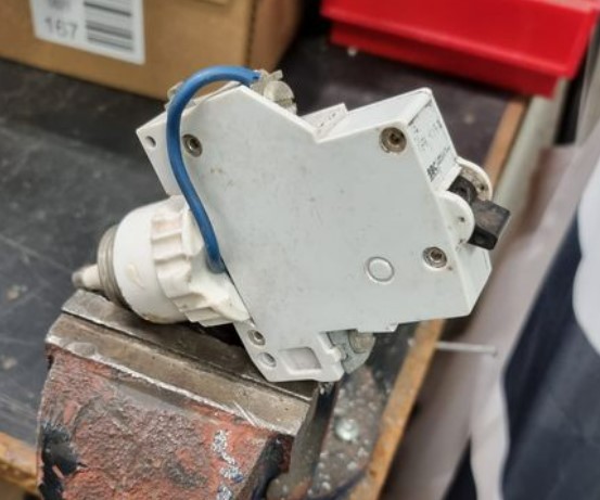

rammas rašo:
Ką dar patikrinsi?
Na kolkas sugalvoju pavyzdziui ar pats neprichalturinai ko nors:
Arba uz jus pramankstins nuotekio rele. Kiek ten kartu reikia tai daryti? pora kartu metuose pagal gamintojus? Kas taip darot? Smile Greiciausiai neturit lipduko kad centralej nuotekio rele yra. Uzklijuos, kad kita karta zinotumet.
