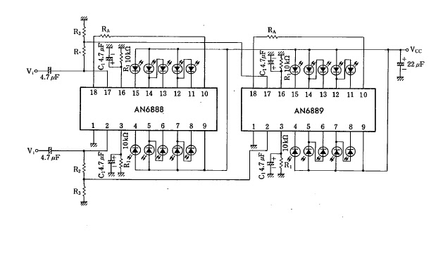

http://1.bp.blogspot.com/-gWltktOXbTM/TyGCyUA5XTI/AAAAAAAABqk/XpPEyo941t4/s640/panasonic+an6888+and+an6889.bmp Kas priklauso nuo r1, ra ir c1 dydzio ?

Priklauso ar sugebi parašyti į tam skirtą temą ar rašai belekur.
