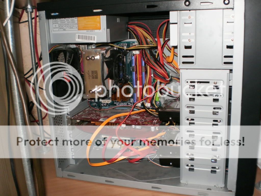

xumot, sita kur nusiziurejai maniskis gabaritais i ploti ir i ilgi skiriasi tik kelais mm. tik aukstis 6cm didesnis - bet telpa dviem 5,25 stalciais, dviem 3,5 hdd, ir dar viena papildoma 3,5 flopiko sekcija daugiau ! Very Happy
va radau dar foto intere:

Kokia prasmė turėt krūvą stalčių, jei jie nebus reikalingi? Dviejų 5,25" stalčių man kaip tik užtenka - DVD įrenginiui ir šitai panelei http://www.skytech.lt/vid-korteliu-skaitytuvas-raidsonic-525-kort-tipu-4xusb22xusb31xesata-ib863b-p-78772.html, nereikės net išorinio 3,5" stalčiaus panaudot.
Dėl vidinių 3,5" stalčių, vėlgi kokia prasmė turėt jų 5 ar 8, jei HDD tebus du ar trys geriausiu atveju? Tuo labiau, kad jau atsikandau tokių korpusų, kur maitblokis viršuj ir per VGA neina HDD sudėt ten, kur reikia, o ir išimt tą HDD sudėtinga (turėtame Codegen 4063 korpuse, norint išimt HDD, esantį virš VGA, tekdavo taip pat išimt vieną RAM plokštelę, tik tada šiaip ne taip išbraškindavau tą HDD) http://i546.photobucket.com/albums/hh415/xumotbass/PA170003.jpg Mad
Dabartinis korpusas skylėtas kaip rėtis, maža to, sukniedytas iš 0,5mm skardelių http://www.ox.ee/est/product/283125, o į tokį korpusą dėt maitblokį už 450Lt, taip sakant, nepritinka.
Galiausiai, man reikia korpuso, talpinančio ATX pagrindinę plokštę, kuris būtų žemesnis nei 42cm ir kad nebūtų skylėtas kaip rėtis.

na foto prastai matosi maniske deze, bet tas problemas kur rasei praktiskai nera. maniske deze ilga ir storesne nei standartines. ir motinine isistato siektiek giliau. lievose ATX formato dezese motinine tenka net uzkist uz hdd Laughing Laughing Laughing - pas mane to ner.
pas mane gali idet ilgesnius maitblokius, arba du virsutinius ilgus 5,25 irenginius ir ATX motinine istrauksi be problemu Very Happy ramai nekliuna, nes toje vietoje hdd dedasi o, ne 5,25 kap kituose kompuose. isizurek, mano korpuse vienas 5,25 skyrius is virsaus perkeltas i apacia, ir cia labai vykes sprendimas. tik jei maitblokis lievas su trumpais laidais - nesiekia maitinimo laidas iki apacios Very Happy bet turiu pailginimu tokiam atvejui.
del hdd tai irgi klysti, telpa maksimali i ilgi vaizduske ir iki hdd ir dar lieka apie 2cm tarpas. o kad hdd patogiai issiimtu, as tiesiog ji dedu auksciau arba zemiau vaizduskes - nes galiu pasirinkt. vat standartiniuose grynai bedos kur aprasei, o sitas kur turiu truputi kitoks Very Happy
be to hdd negerai sudet vienas prie kito, as vienam kompe naudoju 4, nu tipo kaip saugykla, ir labai kaista kruvoje. net papildomas ausinimas nepadeda. teko isdeliot i kas antra skyriu - o pas tave tas neiseitu isvis.
del tos idedamos paneles - tai pas mane paprastesne, be e-sata ir skaitytuvu ir dedasi i flopiko skyriu. tu cia nebloga nuziurejes Very Happy reiks ir man tokia isigyt - dekui uz nuoroda. be to as turiu tokius laikiklius, kur 3,5 colio hdd isdeda i 5,25 skyriu, ir vidini hdd gali istraukt per prieki net neisardes korpuso. bet dabar kai e-sata atsirado manau paseno maniskis variantas Very Happy
be to as dar naudoju ventiliatoriu reguliatoriaus 5,25 panele, kai noriu pritylint ventiliatoriu garsa ir palikt deze ijungta nakciai. ta prasme vienintelis minusas, kaip tau - tai tik aukstis, per auksta 3cm Very Happy sito maniske deze negal sumazint Razz
