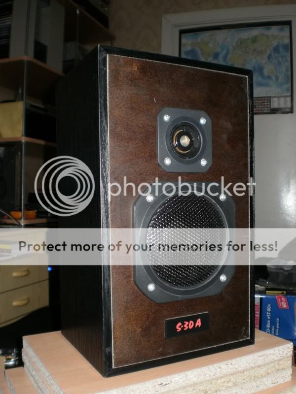

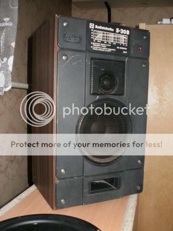

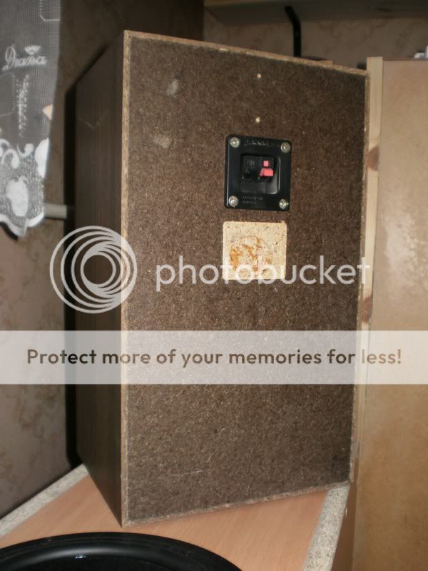

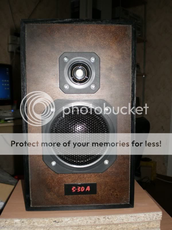

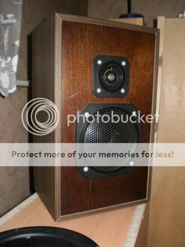

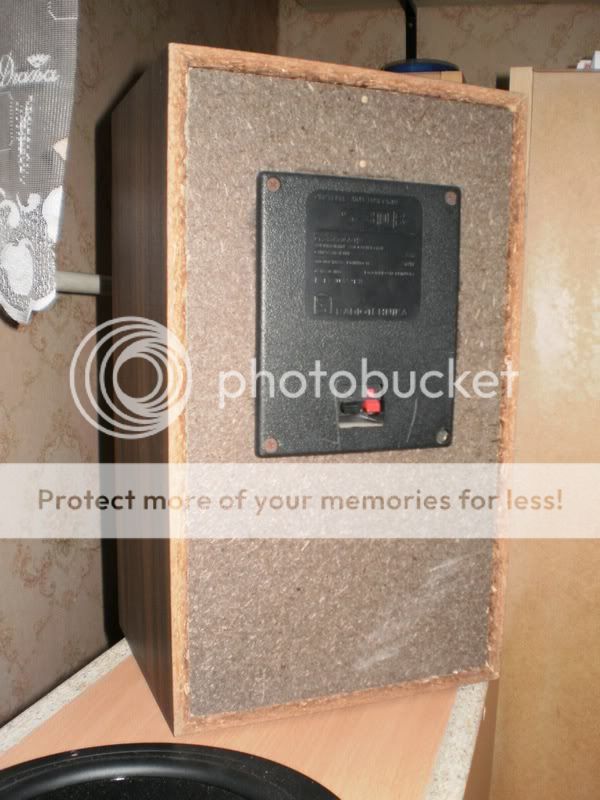

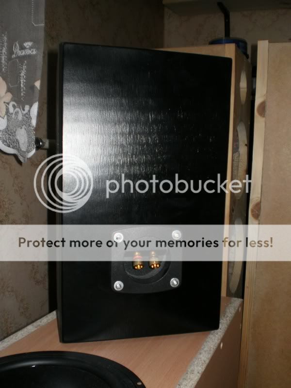

Prašė kažkas parodyti, kaip manosios atrodo... Tai va (gaila, labai tamsios išėjo, dar nesusidraugavau su fotiku):
http://i546.photobucket.com/albums/hh415/xumotbass/S-30A2.jpg
http://i546.photobucket.com/albums/hh415/xumotbass/S-30A.jpg
http://i546.photobucket.com/albums/hh415/xumotbass/S-30A3.jpg
http://i546.photobucket.com/albums/hh415/xumotbass/S-30A4.jpg
http://i546.photobucket.com/albums/hh415/xumotbass/S-30A5.jpg
http://i546.photobucket.com/albums/hh415/xumotbass/S-30B-2.jpg
http://i546.photobucket.com/albums/hh415/xumotbass/S-30B1.jpg
Smile

Tam ZD garsiakalbiui reikalingas fasikas,uzdaroi dezei gros nuo 100-150 Hz.Ir galingumas bus mazesnis ir jautrumas.Paduosi daugiau W,bet dB ne gausi,bus iskraipimai, po to garsiukas sudegs.
Kad jautrumas uždaroj dėžėj krenta, tai faktas, bet nuo kada galingumas sumažeja, tai kažkaip nesuprantu. Nebent turėjai omenyje nuo didelio garso ir viduje susdariusio slėgio gali deformuotis garsiakalbis...
