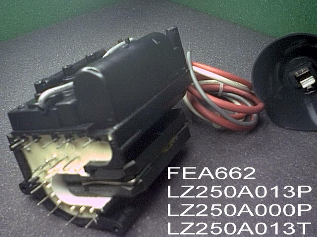

Susiradau "TVS" (foto)
http://www.part.lt/img/7eec0b46d902cd80269e4a9dc654b6ab862.jpg
Ar toks "TVS" tiks šiai schemai, http://uzzors2k.4hv.org/projectfiles/flybacktransformerdrivers/Mazzilli%20ZVS%20Flyback%20Driver.png , nes kaip nuotraukoje parodyta, antrinės vijos varža labai maža, tik 350omų, o kituose transformatoriuose būna net virš 100 megaomų?
Ir ar pirminių vijų poliariškumas daug ką lemia?
 Flyback transformer
PranešimasParašytas: 2011 10 26, 15:51 Pranešti apie taisyklių pažeidimą Atsakyti su citata
Digix
VIP narys
VIP narys
taip tas tavo transformatorius idealiai tinka tai shemai.
varza ten tokia maza todel kad viduje nera diodu.
