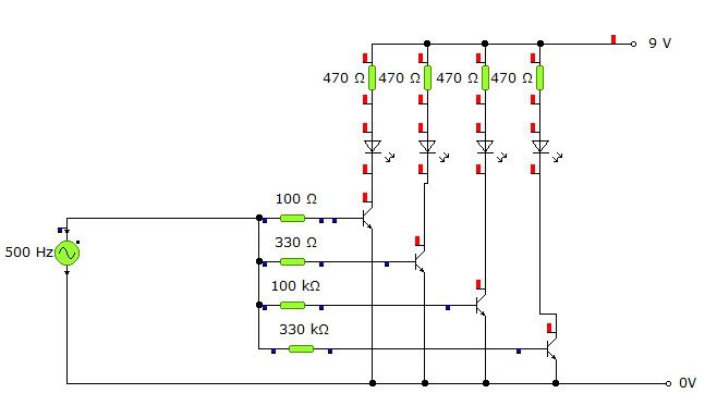

Per viena programą pasidariau štai tokį garso lygio indikatorių
Kiek matau jis gana šauniai veikia Confused Tik norėjau paklaust kokius rezistorius dėti , maždaug nuo kiek iki kiek omu ir kiloomu. Jungsiu nuo kompiuterio audio išėjimo.

kas tie raudoni ir tas zalias rutuliukas su pavingiuta linija?

Ten kažkoks signalo generatorius ~ vnž ten bus tiesiog garso įėjimas.
