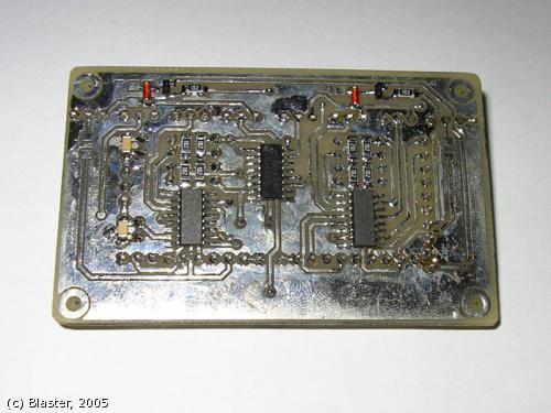

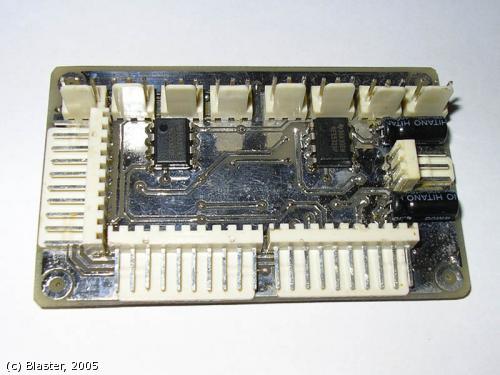

O ir vat kokias plokštes šiuo būdu padariau.. http://www.virusas.net/blaster/?page=batronix

Kalbant apie grožį, tai..
vat.. Smile

To BLASTER Ash naudoju irgi ta pati buda, tik... pasidalink patirtim, kaip padengi taip graziai plokshte lydmetaliu. Ash tai karshtu kituokliu pertraukiu. O vargau tik su pirma plokshte... dabar gerai isheina. Nemoku, kaip ideti nuotraukas Crying or Very sad

Aš irgi tiesiog aplituoju..
