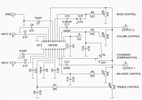

va jeigu norit ka nors paprasto bandyti, tai pabandyjit sita http://www.masterkit.ru/images/magazines/1_RH01_1_2111.jpg
gal kas nors gausis
