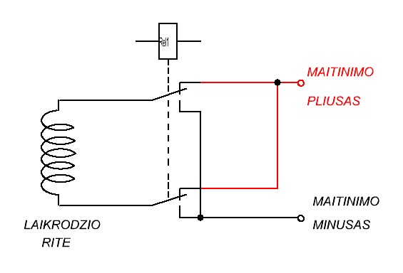

svajoklis rašo:
.... Man tereikia paprastos schemikes kuri duoda neigiamus impulsus....
nereikia tau jokių "neigiamų" impulsų
užtenka paimt relę su dvigubais kontaktais
elektromechaniniuse laikrodžiuose, kaip kad tas tavo stoties laikrodis - nėra jokių "neigiamų" impulsų
relė (arba tranzistorinis komutatorius) perjunginėja laikrodžio ritę, pakaitomis pajungdami jos išvadus tai prie pliuso, tai prie minuso
tranzistorinis komutatorius parodytas GT duotoje schemoje
naudodamas NE555 gali daryti tiek vieną, tiek kitą variantą, su tranzistoriais be abejo geriau, niekas necaksės ir patikimumas bus skaityk amžinas, bet su rele paprasčiau, o tokiam "žinovui" kaip tu tai gali būti lemiamas veiksnys Smile
