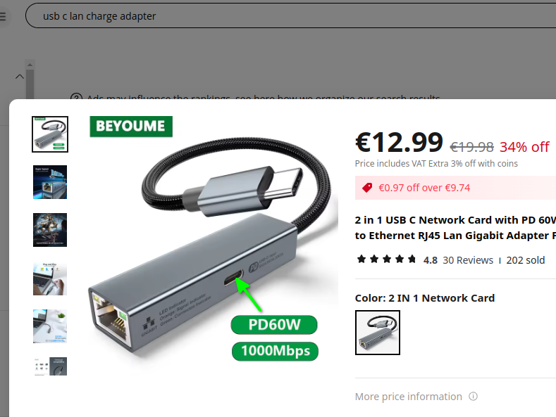

O kas būtų, jei išjungtum tą „Auto. atsiuntimas per WiFi“?
str rašo:
Bandysiu nupirkti. Tik ten nerašo apie Android, USB Type C, aš dažniau Samsung planšetę naudoju.
Berods, jau naudoji tinklo adapterį per USB, ir būtent su C tipo jungtimi. Ar reikia dar vien tokio?
Tai jis juk jau buvo pasiūlytas.
Savo ruožtu, galiu pasiūlyti ir pigiau...

Tas pats, panašu, kad nebando ieškoti per USB.
Citata:
Ačiū, žinosiu. Ieškojau, bet neradau tokio, kaip 2:00 rodo https://m.youtube.com/watch?v=Y6oOoGdSfF0 , pabandžiau turimą išardęs pajungti 5V, bet jis neima srovės. O jei pajungiu maitinimą adapteriui prieš prijungdamas jį prie planšetės, planšetė jo nemato.
Ir jeigu rasčiau tokį, kaip video, ar per tą išorinį maitinimą krautųsi planšetės akumas?

str rašo:
Krauti geba tie daiktai, kurie turi Power Delivery (sutrumpintai - PD) galimybę.
Jau rašiau apie tai.
Dar toks niuansas, kad įkroviklio krovimo geba turi atitikti kraunamo daikto krovimosi galimybes - pvz., nuo 5V 1A įkroviklio nesikrauna didelė dalis telefonų, planšetės ir nešiojami PC - nes jis jiems tiesiog per silpnas.
Nuo 65W įkroviklio kraunasi dauguma nešiojamų PC, planšečių bei telefonų.
Galingam ir ėdriam Workstation kategorijos laptopui 45W įkroviklio irgi bus per mažai - nesikraus.

Citata:
Ačiū, žinosiu. Ieškojau, bet neradau tokio, kaip 2:00 rodo...
Tai juk būtent tokį ir siūliau, vienas iš tų pigesnių Shocked
