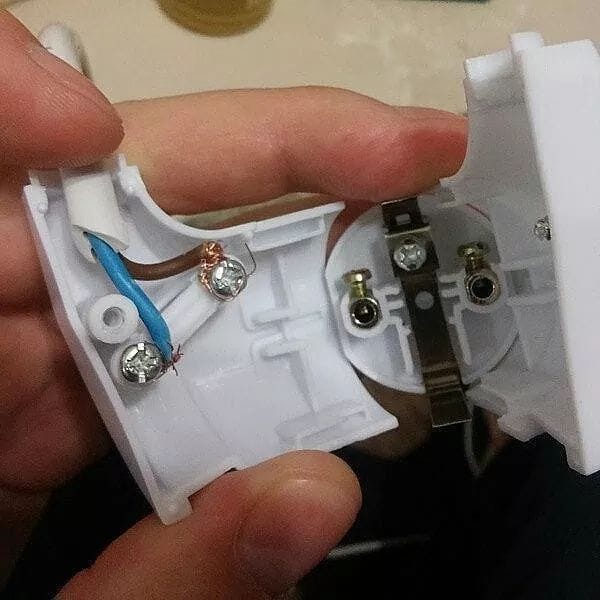

O ką, nebus įžeminimo, nebus ir neutralės, o jei nebus neutralės, tai nebus ir fazės, nėra fazės, vadinasi niekas nenutrenks. Very Happy
Taisyklėse yra aprašyta kaip yra įnulinami įrenginių korpusai TN-C tinkle nuo apsauginio nulinio laidininko - PEN. Kaip tenai yra, nerašysiu specialiai, kad neprasidėtų kiekvieno savi supratimai ir praktiniai taikymo būdai .. Smile
Visa esmė inulinimo įrengimo patikimume ir tai yra daugiau "pramoniniame" lygmenyje, o ne buitiniame, todėl TN-C tinkle, buitinėms reikmėms ir nėra apsauginis įnulinimas taikomas, išskyrus vieną atvejį, kurį anksčiau minėjau, bet daugiau nebeminėsiu ...
Pvz. jei kaime turit okupacinių laikų akumuliatorių įkroviklį su metaliniu korpusu, tai ant jo yra varžtas, prie kurio nupaišyta "žemė", tad prie varžto sukat dratą, kurio kitą galą smeigiat į žemę, o ne ieškot kur čia, kokiam skyde prie nulio prijungti ...
Kaip ir minėjau, įnulinat, viskas remiasi į patikimumą, o sename daugiabutyje, kur aliuminiai laidai, o einamoji eksploatacija (pavaržymai, priežiūra) yra nulinė, patikimumas laikosi ant garbės žodžio ... atitinkamai ir jūsų saugumas.
Ne veltui taisyklėse yra parašyta, kad apsauginio laidininko (PE) atskyrimo vieta nuo apsauginio nulinio laidininko (PEN) turi būti tiesiogiai įžeminta, o ne kažkur, kur nors už 10 m sugalvota prisijungti ...
http://www.part.lt/img/7d458112d0758d1e094c13ea1414eda3293.jpg
Kairėje PEN šynos pusėje vartotojo PE ir N, dešinėje pusėje, anoje skydo pusėje įžemiklio juosta. Jei ties PEN lipduku uždėsime srovės reples, tai išmatuosim srovę (apytiksliai, nes nerodys šio skydo vartotojo srovės), kuri teka šitų iš po žemės išlindusių kabelių nulinėmis gyslomis.
Ir kuomet seno daugiabučio aukštuose esančiuose apskaitos skyduose, elektrikai nurodo, kad naujai įrengtos instaliacijos laidininką PE prisukti tenai pat kur ir skaitiklis "įžeminamas" tai jau yra baisu ...
