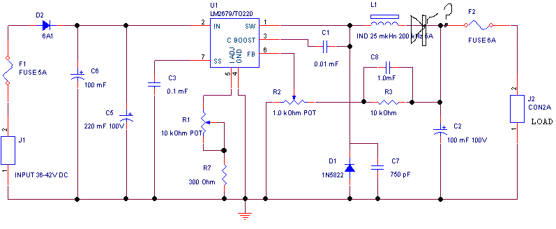

As per daug nesivarginau shemos net neturiu viskas pajungta pagal mikroshemos aprasyma
net nebeatsimenu kokia mikroshema tikslai naudojau (lm2679 ar LM2575?) bet atrodo kad LM2575 shema tokia
http://circuit-diagram.hqew.net/Variable-Power-Supply-Using-Switching-Regulator-CIRCUIT-(LM2575HV)_21555.html
sitos mano shemos trukumas kad sroves istempia nelabai daug apie 2 max
jei nori iki 5 A galima naudoti kitokia mikroshema kuri tuti net sroves stabilizacijos funkcija
stai shema
http://forum.ixbt.com/post.cgi?id=attach:48:10:928:1
reikes tik 2 potenciometru: vienu nustatai itampa kitu srove, bet kaina biski didesne lemonoje vietoje 1 lt 20 lt kainuoja Wink
transformatorius mano maitinimo bloke gana mazas is galingo tinklo adapterio skirto kazkokiam cannon printeriui maitnti visa MB surinkau per biski daugisu nei valanda nesivarginau net pcb daryti tas keleta detaliu prilitavau tiesiai prie mikroshemos koju oriniu montazu

Na jo, antroji schema superinė... Laughing Diodas patinka, ir kondikai nemaži, net mF... Bet esmę pagavau, reiks pasiskaitinėt dar pagalvot. Kol dar korpuso negavau, neišeina pcb darytis, neaišku kas kur kaip tilps...

Deja su tokios talpos konderiu išėjime tai niekaip nebus laboratorinis maitblokis.
