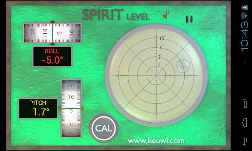

parsiusnciau pirma pasitaiukiusia gulsciuko programa spirit level
https://play.google.com/store/apps/details?id=com.keuwl.spiritlevel&hl=en
https://lh5.ggpht.com/C_BQbohALI2SgWbWX3WmyTY4iuBDswO8FOcxpmsjh1Xmb7jFlxN3mqYE8XO2PeuoVsc=h310-rw
rodo mazdaug 0.1 laipsnio tikslumu be didesniu problemunors paskutinis kaicius sokineja vienetu sen ar ten
jautrumo pakanka tam, kad padejus ant stalo pamatytum kai i stala atsiremi
