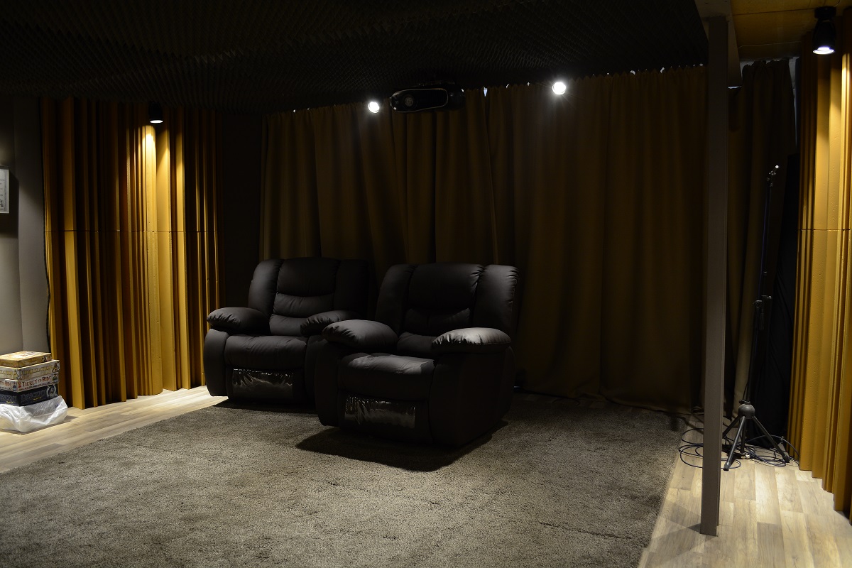

Vis gi nusprendziau varyti visas lubas akustiniu porolonu. Patalpa tiesioginiams pardavimams mazai naudos atnes tad geriau susitelkti ties darbu kas ilgoj perspektyvoj duos tikrai geresnius rezultatus. Na o sveciams teks apsiprasti Smile
siandien tureciau pabaigti ryt ikelti duomenis ir foto.
p.s. prasimatavau pries uzbaigiant tai kiek perlenkiau sakydamas 0.15s, RT60 stovi ant 0.2s nuo 400hz iki 20000Hz, o visa kas zemiau fluktuoja 0.2s-0.5s ribose. Deja yra labai didele tikimybe kad sioje zonoje matavimo rezultatai nera tikslus.

Tai gi, pabaigiau. Rytoj turetu buti nuotraukos.
Aprasysiu siek tiek kaip kas po ko keitesi. Koloneliu vieta buvo pazymeta, bet po grindu sudejimo teko orientuotis apytikriai, tad siokie tokie nukrypimai ir matavimu fluktuacijos matysis, bet bendras paveikslas aiskus.
Forumo variklis senas, kad iziuret nuotraukas reikejo jas daryti kiek didesnes, tikiuosi labai neistampys jums vaizdo.

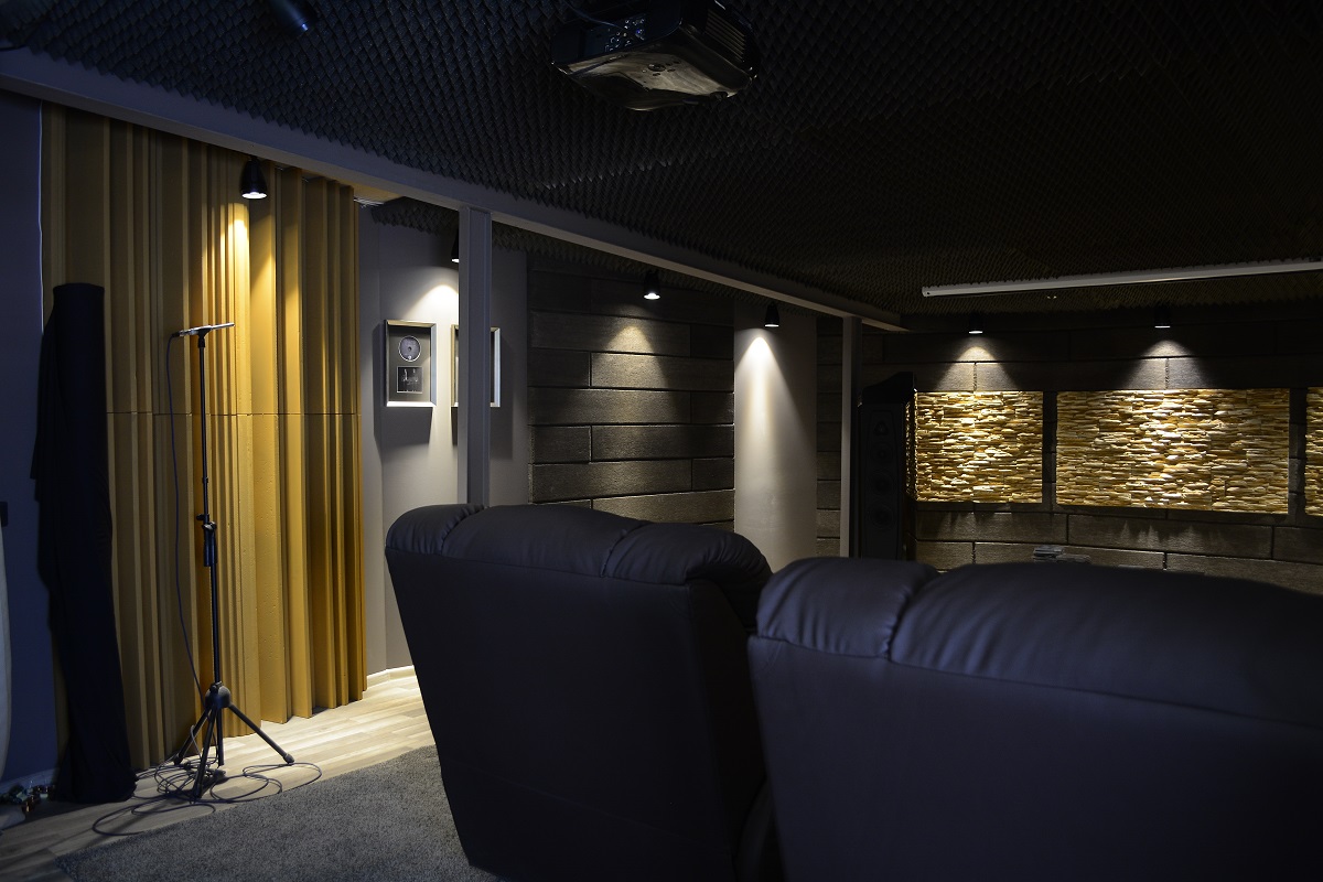

Akustine patalpa buvo projektuojama "Reflection free zone" principu. Tokiu principu projektuojami studiju kontroles kambariai. Lubos zemejancios, sonines sienos lauzytos isskaiciuotais kampais kad sedimos vietos nepasiektu atspindziai nuo sienu.
Patalpos isorines sienos buvo daromos is tarpusavyje klijuoto dvigubo gipso, 10cm profiliai su vata, vienas gipso sluoksnis, dar 10cm profiliu su vata ir vel vidines sienos dvigubas gipsas klijuotas tarpusavyje. Visi kampai ir silpnesni sujungimai tvirtinti ir klijuoti. Grindyse paklota smugine izoliacija 7mm, tada 25mm OSB, tada smugine izoliacija 7mm ir laminatas. Per vidury patalpos didelis kilimas. Ofiso zona ir akustinis kambarys atskiriamas naktine uzuolaida jei yra poreikis. Pirmiems atspindziams naudojau 20cm storio dekoratyvines akmens vatos lameles. Priekine siena is 10cm storio akmens vatos lameliu, suformuotas kampu nusklembimas su dalinai tuscia erdve viduje veikia kaip placios juostos absorbatorius griebiantis ir ganetinai zema dazni. Taip pat 35% priekines sienos paklijuota klinkerinemis skaldytomis plytelemis. Visa priekines sienos konstrukcija padaryta taip kad suristu priekine siena su soninem ir neleistu gipsui "isisiubuoti". Lubos prisaudytos akustiniu porolonu. Ant sienos esancios uznugaryje sumontuoti trys Stepped difuzoriai, tokie pat tik gerokai didesni sumontuoti soninese sienose klausytojo linijoje. Su difuzoriais teorija siek tiek buvo pazeista, bet dizainas taip pat buvo svarbus.
Na ka, tuoj matavimai.

Na ir waterfallai neirengto ir irengto. 40Hz bedos taip ir nesutvarkiau, tokiam plote faktiskai neimanoma. Yra ir kitu siokiu tokiu bedeliu, bet kaip tokiom salygom, tokiam plote esu labai patenkintas. Glotninimas 1/48 minimaliai kiek leidzia programa.
p.s. pamirsau pamineti kad "dėka" neaukstu lubu (prasideda 2,5m baigiasi 2m ties kolonelemis) patalpos itaka siekia iki ~450-500Hz

Labai dekui Wink
Ka daryciau kitaip kai darysiu antraja patalpa kuomet issikelsiu kitur?
Pirmiausia nenaudosiu skardiniu profiliu. Nors jie ir darba pagreitina, taciau juos suristi visiskai tvirtai labai sunku. Nors ir klijavom gipsa prie profiliu, manau po kiek laiko profiliai issilaisvins is kliju ir gali pradeti nezymiai virpeti. Kita syk naudociau mediniu tasu konstrukcija. Kainos atzvilgiu tas pats, bet laiko iseitu daugiau viska susikonstruoti, taciau rezultatas butu monolitiskesnis.
Pasidaryciau kvadratini kambari is duju blokeliu, o reikiamus kampus formuociau kvadratines patalpos viduje pertvaromis. Tai leistu irengima daryti arciau studijinio irengimo kuomet turis uz pertvaru yra pildomas vata ir norimi plotai uzdengiami reflektuojanciomis ar rezonuojanciomis panelemis. Efektas butu labiau numatomas ir veikimo plotas kur kas didesnis.
Na ir bent 60kv, nes esamu ~45kv vis gi mazoka, be to kambario modos pasiskirstytu kitaip.

Man atrodo, kad patalpa nebus per daug užslopinta.
Net labai gerose patalpose būna problemų su neprognozuojamais rezonatoriais: šviestuvų konstrukcijos, durys, paveikslai ir pan. dalykučiai mėgsta barškėti, rezonuoti.
Šį dalyką rekomenduoju kruopščiai ištirti prie įvairių SPL.
Citata:
Didesnį "akustinį" dėmesį skirčiau luboms, nes tai itin patogi plokštuma. Žinoma, reikalingas aukščio rezervas, kurio šiuo metu neturėjai.
Jei nėra specifinių reikalavimų, grindis užkločiau geru, storu, kokybišku kilimu. Ir foteliai galėtų būti aksominiai, o ne odiniai. Tiesa, jei juose tupės klausytojai, tai jie bus geri garso sugertukai. Smile

Teisingi pastebejimai.
Su barskejimais problemu nera, buvo is karto kreiptas didelis demesys siai negandai. Net durys sureguliutotos taip kad uzsidarytu tik trinktelejus, t.y. ant itampos. Kolkas jokiu barskejimu iki 110dBC klausymo pozicijoj (daugiau kolneles nebetraukia), bandyta ir su generatorium ir su muzika. Vienintele tikrai didele beda yra metalo konstrukcijos pastatas (dalis matosi nuotraukose). Siomis sijomis sklinda is apacios esnacio serviso garsai. Deja atristi nuo bendros konstrukcijos ju negalima. Kiek imanoma yra prikaisiota porolono, bet gelbeja mazai. Gerai kad servisistai nelabai aktyvus Very Happy Na o nuo 18val galima ramiai pasedeti. Foninis triuksmas jei gerai pamenu 22dBA ir 45dBC.
Foteliai strategiskai odiniai, dulkiu is gamybiniu patalpu nori nenori vos vos bet atsinesi, patogiau pavalyti.

Nereikia bijoti skardinių profilių, reikia teisingai juos vartoti. Naudojant mastiką ir demferavimo juostą (ar kaip ji ten) surišimas mirtinas ir ilgaamžis. Su medžiu kitos problemos. Aš nei už vieną variantą, abiem atvejais galutinis rezultatas priklausys nuo meistro patirties. Šiaip ar taip, panašu kad ęsama patalpa panaudota optimaliai, rezultatas geras, tai ir valio!
