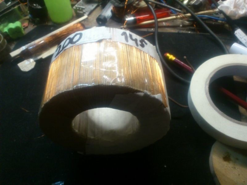

Va jau beveik pamirsau kad cia tema turejau, bet ir vietoj sau nesedejau.
Saket kad trafas per mazas tai radau toroidine serdi 200W mazdaug, ir pasidariau nauja trafa, kolkas tik pirmine yra, bet greit ir antrine bus.
Apsiskaiciavus gavosi 615 apsukimai ant pirmines, visa ta ranka apsukau, pajungiau i 220V ir gavau mazdaug 0,36V per apsukima and antrines.
Veikia neblokai, arti ausi pridejus ir gerai isiklausius girdisi sioks toks garsas, o siap nieko kito, idejau kanifolijos and pirmines tai jei per daug ikais turetu bent jau kanifolijos kvapas uzsiuost.

reikejo suvyniot 690 apviju. butu 3 apvijos lygiai vienas voltas ir burgztu siektiek maziau... siaip gali dar davyniot - pirmines antra dalis bus.

zamolskis rašo:
Galeciau dar davyniot bet jau nera noro tokiems dalykams, vien tik 100 apsukimu puse valandos ustrunka, o kadangi veikia ir taip tai man atrodo as paliksiu kaip yra. Smile

savadarbis rašo:
Kai galva nesinaudoji tai rankom daugiau darbo, vyniojau tokį iškarto dviem laidais ir sujungiau nuosekliai. Visas vyniojimas (be pasiruošimo) užtruko gal valandą (ilgiau kantrybės neturėčiau)

Evaldas_S rašo:
Kas padaryta - tas padaryta, laiko atgal neatsuksiu, o kol kita toroidine serdi rasiu tai ir tavo patarima pamirsiu. Smile Wink

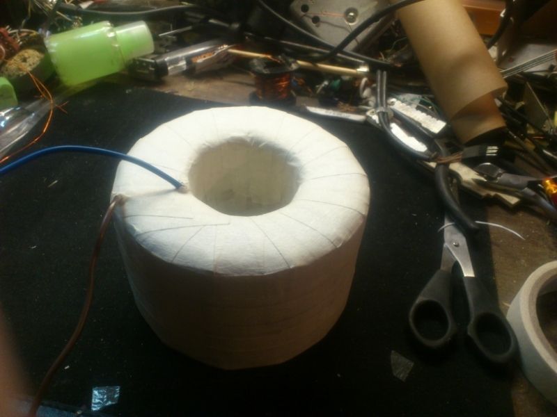

Va jau pabaigiau trafa, tik gaila negaliu nieko kito daryt nes printeris neveikia. :/
Na tai kodel gi nesutvarkius dar vieno trafo ? Laughing
