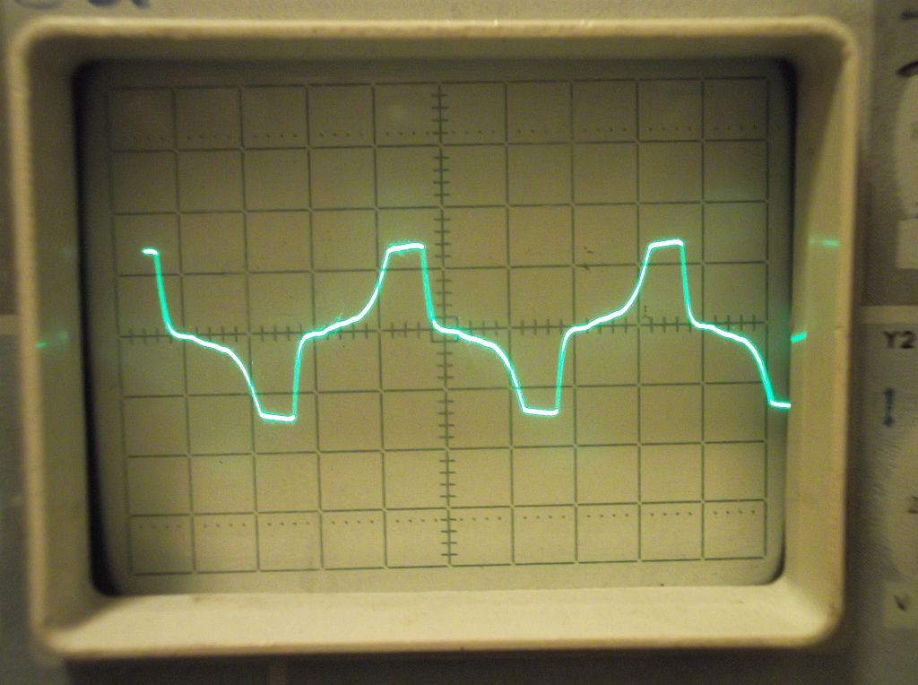

Na va, šioks toks updeitas. Apdraskiau tą stiprintuvą (išlupau trafą, kondikus, pagaliau pavyko atjungti galios stiprių nuo maitinimo) - tai su pajungta pirmine tiesiai prie 230v, o iš antrinės - palikta tik +-12v grandine - kaip ir veikia trafas (kaip bebūtų keista, termosaugikliai - sveiki). Matyt kažkur ne ten matavau (ilgai fiziškai atsirinkinėjau, kur čia tos reikalingos apvijos). Bet tuščios eigos srovė - tokia, kad skaisčiai šviečia 100w lemputė. Net su TC180 taip nebūdavo Smile. Pamėginsiu dar atlituot kažkaip tą 12v maitblokį, bet kol kas nelabai sekasi gražiai prieit, bet nemanau, kad jis tiek srovės sugebėtų paimti. Iš kitos pusės - apvijose turbūt stora viela suvyniota. Mano testeris pirminės varžą terodo apie 0.6 omo Shocked. Mažokai kažkaip.
Su įjungta ta reguliavimo schema, ant laisvų nesudegintas stiprius kadaise ėmė apie keliasdešimt miliamperų iš tinklo. Ta pati lemputė nešvietė ir net nežibėjo.
Gal to užteko, kad užkaito/užsitrumpino dalis pirminės apvijų?

Fig žino. Gal aš kažką blogai matuoju. Kiek pamenu - trafas su užsitrumpinusiom apvijom - smarkiai urzgia. Dabar - pajungtas be valdymo schemos birzgia ne ka garsiau nei zirzė prieš tai.
Rakinėju dabar tą kanalą, kurį užgeneravau. Įdomiai nukalti tranzistoriai. Vienas PNP ir du NPN (iš trijų porų). Klausimas, ar vargti išlituojant ir tikrinant draiverius, ar tiesiog pakeist ir pajungus per lemputę maitinimą galiniam stipriui - stebėt kas darosi?
Šiaip patikrinau maitinimo triac'us (simistoriai lietuviškai?) - kaip ir gyvi visi. Sakau, gal kai užtrumpintas maitinimas - tiesiog soft startas nesugebėjo įsijungti (maitinasi nuo to paties šaltinio, kaip ir galiniai tranzai). Viltis miršta paskutinė Smile.

SpecialTaskForces
Dažnas dalyvis
Dažnas dalyvis
kwlw rašo:
Tai kiek konkrečiai "~V" tuo metu krenta lemputėje ir pirminėje?
(o dar kokie įdomūs vaizdeliai ir ten ir ten pasimatytų žiūrint su skopu)

GINTARAS zim
Patyręs dalyvis
Patyręs dalyvis
Antrinėje irgi idomu.

Nesu tikras, ka reiškia žodis "krenta". Kur matuot? Testerį pajungt lygiagrečiai ėmėjui, ir po to ką rodo - atimt iš 230? Lygiaigrečiai lemputei - rodo apie 189v, pirminei - kažkas link 40v.
Su mano skopu į pirminę - gnt patarė nelįsti (jo žodžiais tikėti turiu pagrindo), todėl ir nelendu, o antrinėje, spėju - matome trafo nabašnyko (su užsitrumpinusiom apvijom) vaizdelį:
Ar aš jį kažkaip ne taip galėjau pajungti? Aš tiesiog visą ta reguliavimo schemą "apėjau" laiduku, sujungdamas Z1 ir Z2 (atlitavęs visą jungtį nuo platos dėl viso pikto).
Truputį abejoju, kad tai neteisinga, bet šiąnakt neišsimiegojau per barbenantį lietų, tai toks trenktas maišu, tai gal kažką nulunatikavau Rolling Eyes.

kwlw rašo:
Ну Вы Блин Даете !!
Na tai koks gi čia pirminės apvijos TE srovės matavimas, jei tai apvijai tenka tik 40V iš 220 ??
Na ir aišku antrinėje pusėje reikėtų visas apkrovas tuo metu atjungti, kad jos neįtakotų matavimo rezultatų.
Buitinis. Virtuvėje ant stalo, buitinėmis priemonėmis. Kol kas nematau įrodymų, kad matuojant kitaip - nepradės šviesti saugiklis ir "matavimai" aplamai įvyks. Aplamai - kokia yra bet kokių tolimesnių matavimų prasmė, jei nuosekliai transformatoriui prijungta 100w lemputė, šviečia visu ryškumu? Kažkaip mano nuomone tai jau jau savaime turėtų parodyti, kad jau vsio. Nebėra ką matuot, arba matuot reikia kažkur kitur.
