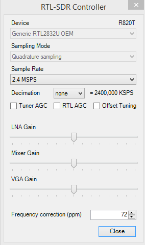

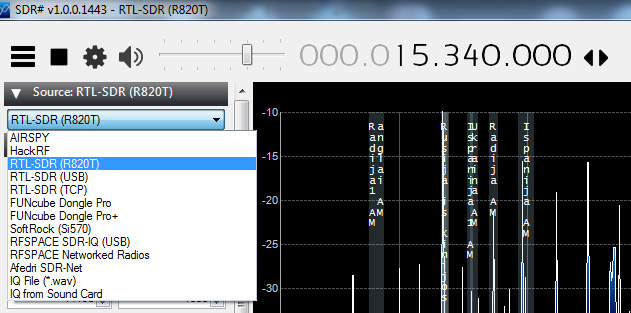

Mod'as donglui
Yra instrukcija,bet.....
1.Parsisiunčiame http://www.elektronika.lt/_sys/storage/2016/09/28/mod-rtlsdr.rar 13-1864Mhz
2.Išarchyvuojame.
3.Iš išarchyvuoto aplankalo sukeleme visus esamus failus su "dll" galūne i sdrsharp aplankalą.
4.Sdrsharp aplankale surandame failą "FrontEnds.xml" ir su Notepad ji atidarome ir įrašome
Kodas:
<add key="RTL-SDR (R820T)" value="SDRSharp.R820T.RtlSdrIO,SDRSharp.R820T" />
ir ji išsaugojame.
5.Atidarome pati "sharpa" ir jei norime klausytis radijo nuo 13mhz pasirenkame "RTL-SDR (R820T)"
Su šituo modu žemiausias dažnis kurį man pavyko pagauti buvo ~1,2Mhz
p.s. Girdisi tik labai galingos stotys.
Būtų smagu, kad Contax išbandytų su savo aktyvine antena ir pakomentuotų.
Paskutinį kartą redagavo LY1, 2016 09 28, 19:09. Redaguota 4 kartus(ų)

Citata:
Tai kad nematau prasmės šito bandyti, iš anksto galima pasakyti kad su konverteriu jautrumas bus gerokai didesnis ir diapazonas platesnis Smile
 SDR (Software Defined Radio) - bandymai
PranešimasParašytas: 2016 06 15, 21:27 Pranešti apie taisyklių pažeidimą Atsakyti su citata
LY1
Senbuvis
Senbuvis
Contax rašo:
Citata:
Siūlau vistiek išbandyti, ne tik ant žemų dažnių pradeda veikti, bet taipogi leidzia reguliuoti tris parametrus LNA Gain, VGA Gain, MIXER Gain (Kaip rimtame imtuve Airspy R2, jis naudoja tą pačia mikroschemą R820T2 kaip ir mūsų turimi Donglai). Beto leidžia naudoti didesnį sample rate nei kad 2.8 MSPS.
Citata:
1. Прием от 13 МГц (зависит от вашего тюнера и антенны).
2. Децимация в драйвере.
3. 3 регулировки усиления(LNA, Mixer и VGA).
4. Переключение частоты дискретизации и децимации "на лету" без остановки приема.
5. Частоты дискретизации для приема ТВ.
Beto, jei nepatiks, tai per Source visada galima persijugti į standartinį veikimą (RTL-SDR USB).
Paskutinį kartą redagavo LY1, 2016 09 28, 19:02. Redaguota 2 kartus(ų)
