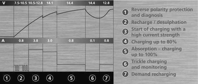

ULGD įkroviklis turi tokią įkrovimo seką.
https://www.diynot.com/diy/attachments/chargerc-jpg.298477/
Kiek tai bendrą turi su tuo tavo niekaliniu video, kur nurašytą akumą mėgina įkrauti, turi laiko tai gali gilintis. Very Happy
Tai kad ne pagal tavo įsitikinimus jis krauna - nekelia įtampos iki 15,5V ir nelaiko jos tame lygyje visą dieną.
