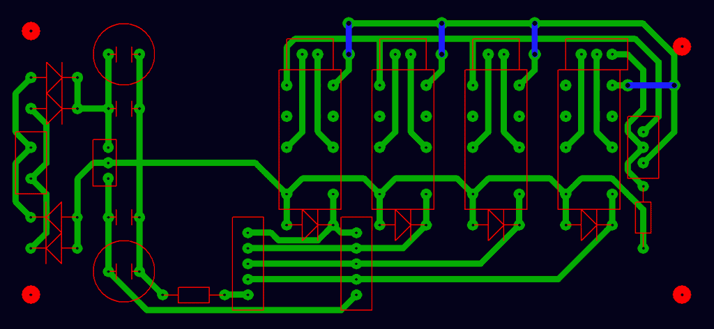

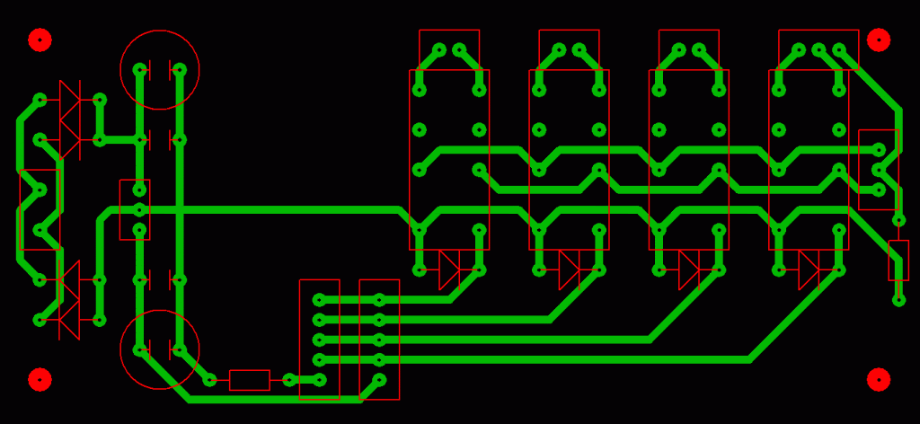

xumot
Senbuvis
Senbuvis
vsa rašo:
Kadangi komutuojamas signalas labai silpnas-reikalingos signalines reles /pvz Axicom is tv komunikacjos sferos/; kitaip bus R tarp kontaktu; tavo rele man atrodo ne signaline. Diodas reikalingas. Resistoris GND rele ir GND sign reikalingas irgi, kitaip gali atsirasti fonas ir "bum" jungiant rele. Prie stabu pridek dar po 0.1uF kondensatorius. Dar del tavo PCB-galima det tik 1 resistoriu nuo led-u iki /-/ , o 4 resistorius pakeisti i "peremickes".
Specialiai dabar pamatavau varžą tarp sujungtų relės kontaktų - 0,1 omo. Diodai bus, jei jau sakot, kad reikalingi, bet ar būtinai 1N4148?. Rezistoriai 470 omų, turiu jų apie 200 vnt., todėl negaila, jei tik yra kur dėt.
Tik dabar pastebėjau, kad schemoje, kurią nurodžiau, galetinis jungiklis junginėja GND laidus, o ne +. Kodėl?

Dar vienas klausimas - net keliuose forumuose skaitaliojau rašliavas, kad audio komutatoriuose relė, kuri praleidžia audio signalą turi būti nesuveikusi, o kitos relės - pritrauktos. Anot jų, tai reikalinga tam, kad aktyvios relės magnetiniai laukai neiškraipytų į stiprintuvą einančio audio signalo. Neturiu su kuo išbandyti, tai klausiu - mitas ar realybė? Smile
Ai, ir dar anti-audiofYlinis klausimas - o tai kodėl išvis su logika (kažkuo panašiu į LA7222) nepajunginėjus audio signalų?

Chemikas rašo:
Tada taip išeina, kad negalima naudoti tokio aparato jeigu jis neužmaitintas, nes kitaip visi prietaisų išėjimai bus suvaryti į vieną krūvą...

PranešimasParašytas: 2013 02 20, 00:47 Pranešti apie taisyklių pažeidimą Atsakyti su citata
xumot
Senbuvis
Senbuvis
Pakeistas variantas: http://i546.photobucket.com/albums/hh415/xumotbass/selector2_zps5f3a10cd.gif
Arčiausiai stabilizatoriaus esantys kondikai numatyti 0,1uF wima. Pirmoji kontaktų juosta LED'ams, antroji jungikliui. Dešinėje šalia signalo išėjimo rezistorius GND sujungimui.
Dėl magnetinių laukų - man tai yra mitas. Jau vien dėl to, kad kitaip (žiūrėti mano nuorodą Rolling Eyes ) signalo išėjimo sujungti neina (patogiai). Galima būtų sukeisti relės įėjimo ir išėjimo kontaktus, bet tuomet su takeliais pasidaro visiška velniava... http://i546.photobucket.com/albums/hh415/xumotbass/selector3_zpsabd7fc4d.gif

leopard rašo:
Taip. Dėl to ir suabejojau tų žmonių kompetencija.
