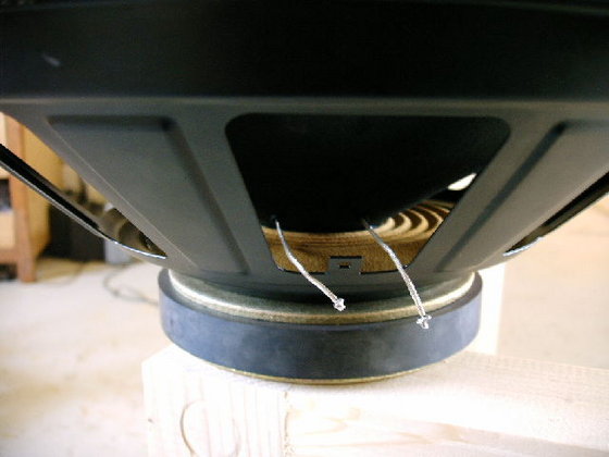

Praėjo jau du metai ir perdaug į tą kolonėlės traškėjimą dėmesio nekreipiau. O dabar jau pradėjo erzint... gali būti, kad iškepė garsiakalbio ritė, nes prie mažo garso išvis garsas dingsta ir girdisi tik traškėjimas. Pastūmus garsiakalbį į vidų garsas atsiranda ir traškėjimas dingsta. Tai galvoju ar verta nešt tą garsiakalbį taisyt (nes spėju, kad man nieko gero nesigaus), ar prašyt kokio gero žmogaus, kuris parduotų šitą pribambasą.

Tau reikia pakeisti minksta laida ZD garsiakalbio-nuo klemu iki membranos / cia liga 30gd34/.Tiks toks http://www.evita.lt/kabeliai-ir-laidai/kabeliai-ir-laidai-/kabeliai-ir-laidai-garsiakalbiams/lgm-laidas-garsiakalbiu-membranai-1m

Garsiakalbio "virveles" reikia keisti. Nieko ten sudėtingo nėra žmogui turinčiam tiesias rankas ir veikiančią galvą.

Labai dėkingas už atsakymus! Lyg ir mačiau pas save, kad ten kažkas buvo patrūkę :\
