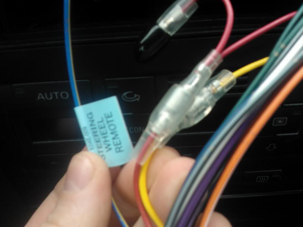

pas mane va taip laidai atrodo
. jei su jungsiu raudona su geltonu ir raudona prie geltono veiks magas nuo degimo ijungimo ? ta prasme uzges jei istrauksiu raktely ?

Ir kur čia kažkokie sujungimai matosi...?
Tau himura jau aiškiai pasakė:
    raudonas (magnetolos) – prie komutuojamos „+12 V“ grandies (t.y., po degimą valdančio signalo kontaktų degimo spynelėje),
    geltonas (magnetolos) – prie nuolatinio „+12 V“ (t.y., akumuliatoriaus).
Citata:
...uzges jei istrauksiu raktely ?
Beje, jeigu pas tave raktelis išsitraukia neišjungiant variklio degimo, tai šis patarimas nesuveiks...

susijungiau dekui.
