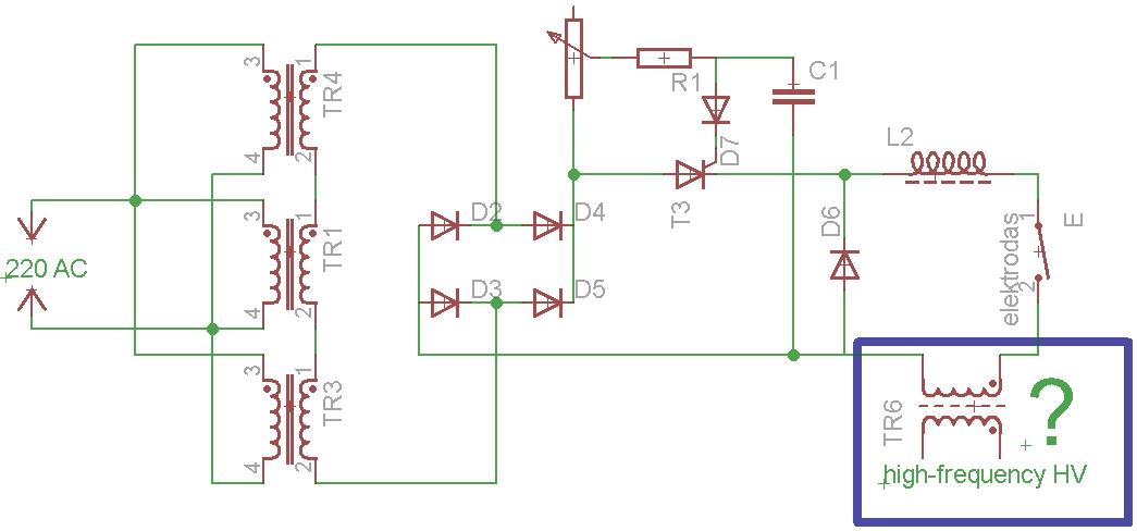

Jei teisingai supratau schema atrodytu taip
Ar itakoje tiristoriaus atsidaryma paduodamas signalas i gate ?
uztenka pavaliui virsiti numatyta srove jo atidarymui ar geriau pasirupinti staciakampiu signalu.

siap tai ant tiristoriaus reiketu dar uzdeti kondensatoriu o kitaip tau reguliupsis viskas tik 50% nors gal ir to uzteks

Prilipdziau kondika
Ar duota schema toleruotu 4kV su desimcia miliamperu?

kondensatoriiu blogai pajungei, kita jo gala reikejo jungti prie T3 - gali o ne prie shemos minuso.
ir prie ko cia tas 4kv zu 10 ma?
jokios detales nelaiko 4 kv
