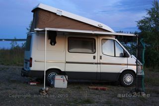

Kemperio stogas toks -
, jį galima iškelti kampu ir nukreipti į saulės pusę.
