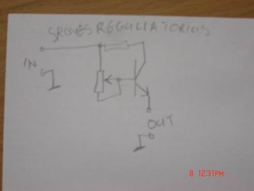

as pasidariau su lm317 ir lm337 va noriu padaryt sroves reguliavima papaishiau schema
ar ji tinka pliusiniam poliui?

Veiks, bet jai pastatysi potenciometrą ant 0 padėties,išlėks tranzas. Dar reikia jam nuosekliai pajungti varžą. Ji turi būti tokia, kiek laiko tranzo BE.
