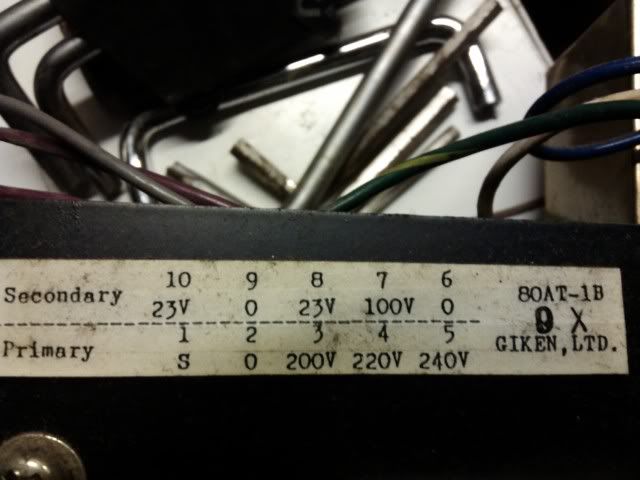

PranešimasParašytas: 2012 02 07, 19:54 Pranešti apie taisyklių pažeidimą Atsakyti su citata
Masaitis
Dažnas dalyvis
Dažnas dalyvis
dasikasiau iki vieno trafo, deja ne torojdas, iki kito kita diena teks, foto:
