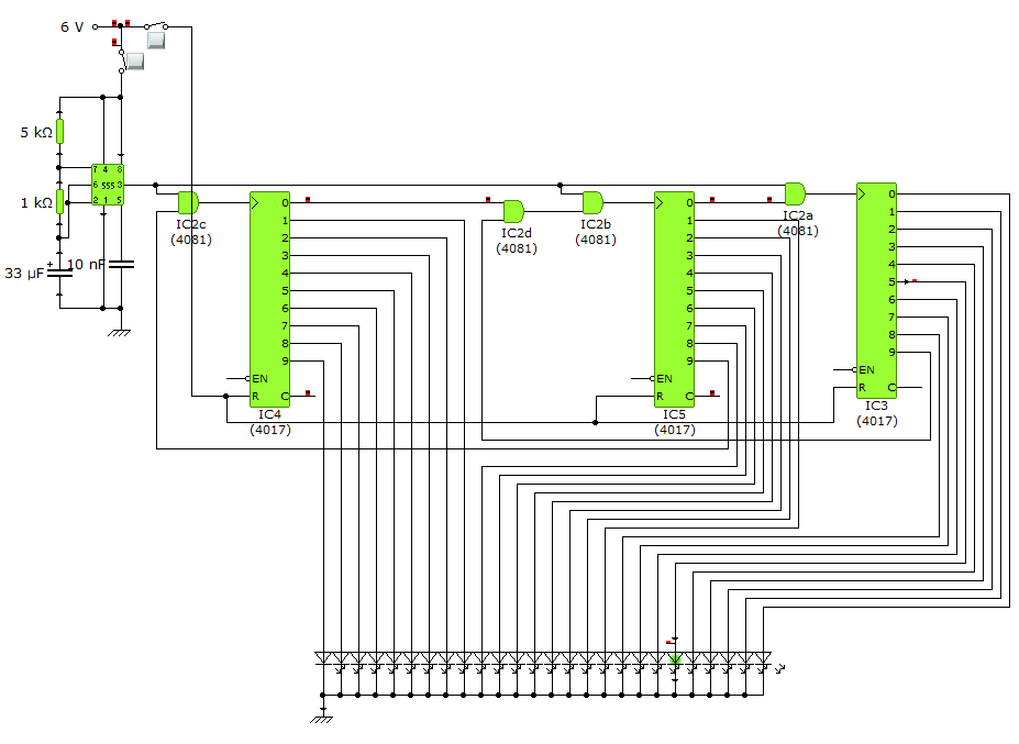

Dar taip pagalvojau kad galetu CD4017 sujungti nuosekliai. tik va reikia sugalvot kaip NE555 generuojamus impulsus perjungtu ant kitos mikres. Gal kas zino kazkoki puslaidininki reles principo

Žaisdamas atradau kaip perjungt ant kitos eilutės , kompiuteryje veikia gerai Smile

va butent to man ir reikejo Smile vadinas rele atstoja CD4081. jei viskas veiks in real tai bus super. Deku! Smile

Beja koks cia simuliatorius ? Crococlip ?

Crocodile Smile

26 led bėganti eilutė , taip jungiant galima didint po 8 led.
