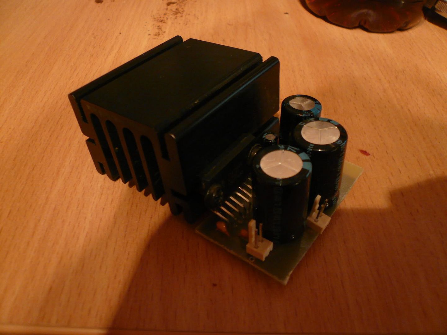

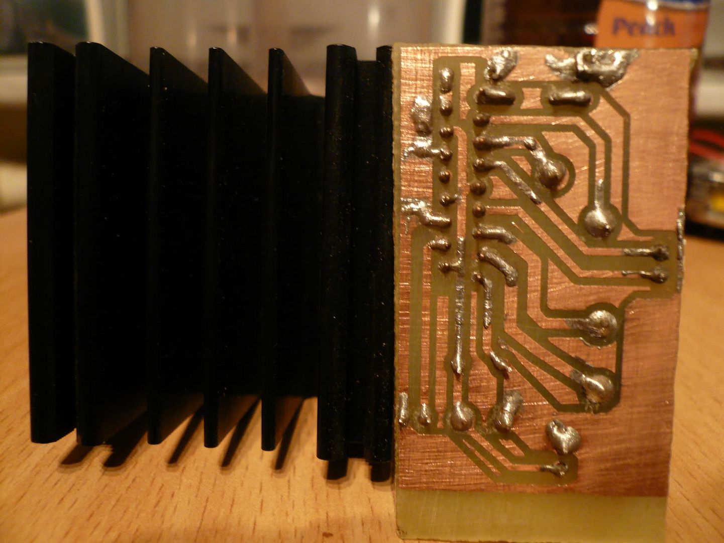

Maniškė ,
PCB - http://www.speedyshare.com/955680667.html
http://i192.photobucket.com/albums/z44/Black_LOL/P1120379.jpg
http://i192.photobucket.com/albums/z44/Black_LOL/P1120381.jpg
Bet nepasakyčiau kad groja geriau nei TDA7377
Beje TDA8560Q brangesnė nei TDA7377 Wink bet tau rinktis

Tai taviske kaip supratau is 1562?

Jei tema apie ją tai gal kitos nemesiu ? Taip.

Na tema issivyste nebe tik apie ja Smile Betkokiu atveju nusakyk trumpai kas gavosi, kaip groja? Kokybe? Ar bent panasu i 70W?

aquagenas rašo:
BlAcKLiGhT rašo:
Nei praktiškai nei teoriškai tu 70w jugi negausi niekada( prisimink kad maitinam 12v). Nors garsiakalbi buvau kita pajungias Boschmano elipse šudina, o ant TDA7377 du frs8 , pastaroji skambėjo tikrai geriau. Tad ant TDA7377 gaunasi 20w maximum , o rms čia bus kiek ?5-10 ? Very Happy O garso nuo tiek pakankamai daug.
