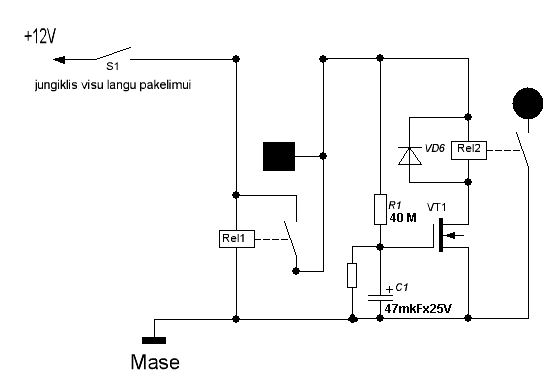

su uzdelsimu
laikas priklauso nuo varzos R1 ir kondiko C1
varza,kur pajungta lygiagriaciai C1 yra 100 kiloomu
tranzas IRFZ44(galima ir mazesni is principo,bet kaina bus beveik ta pati,uztai sitas patikimai laikys)
beje,tu rasai,kad reikia uzdelst raudona laida(pliusa) o schemoje pazymejai,kad uzdelst reikia melyna-t.y minusa
tai kaip is tikruju?
as nupiesiau su uzdelstu pliusu

nusipirkau stai sita:
http://www.lemona.lt/index.php?page=item&i_id=49542
kur kuri kontakta jungt? Smile
 Reikia atkartoti elektrini signala
PranešimasParašytas: 2009 08 18, 23:10 Pranešti apie taisyklių pažeidimą Atsakyti su citata
gnt
Veteranas
Veteranas
mariukasalt rašo:
Ziurint taip,kaip parodytas nuotraukoje(is uzraso puses)
pirmas is kaires-gate- jungiasi prie C1R1
vidurinis-drain- prie reles
pirmas is desines-source-prie mases

na va susitveriau tokia schemuke (zr. pav.). parduotuvej kurioj pirkau komponentus ne visko turejo, taigi teko pasitenkinti tuo ka gavau, todel ir gavosi tokia keista schema (mazas kondikas, didele varza).
liko vienintele problema. pastovejus automobiliui ilgiau (tarkim per nakti) (schema nemaitinama) jungiant signalizacija langai nebeuzsidaro. pirmoji rele suveikia, antroji (uzdelsta), taip ir nesuveikia. koki ketvirta karta jungiant signalke viskas jau veikia. reles maitinamos 40 s.
manau, kad taip yra del to, kad varza tikrai labai didele. taciau kodel tada pajunginejus suveikia? gal kondensatoriaus iki galo neiskrauna?
PranešimasParašytas: 2009 08 23, 14:37 Pranešti apie taisyklių pažeidimą Atsakyti su citata
gnt
Veteranas
Veteranas
R1 nominalas nesveikai didelis

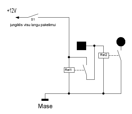

atsisakiau viso to uzdelsimo mechanizmo ir tiesiog padariau kad viena rele jungtu kita. laiko tarpo, kol suklapsi reles uztenka.
