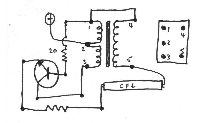

Yra visai paprastos grandinės, kuriose užtenka vieno tranzistoriaus ir transformatoriaus. http://www.youtube.com/watch?v=8XXfEoDIF0Q
Pavyzdžiui galėčiau surinkti tokią grandine:
http://teep.forumco.com/pop_printer_friendly.asp?TOPIC_ID=398 Va tik nežinau kaip parinkti tranzistorių ir ar tik tų jau mano pagamintas transformatorius?
Paprasčiausia aišku būtų tiesiog išardyti Kodak muiline ir panaudoti jos plokšte, jei tik pavyktų rasti.[/img]
