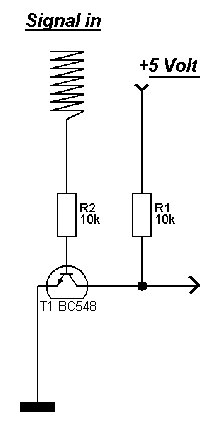

pasidariau ant atmega8. Veikia ish pirmo karto (naudoju 16 bit taimeri signalui priimti)
jei nepaslaptis, kokiu principu skaiciuoji dazni? Ar laika tarp dvieju impulsu, ar skaiciuoji impulsu skaiciu tam tikram laiko intervale? Ar dar kazka, ko jau as tikriausia nesuprasiu, nes neteke dirbti, su kitais, nei paminejau Very Happy Very Happy Very Happy Very Happy Very Happy
Ir siaip, gal gali issamiau papasakoti, kaip viskas pavyko? Ka papildomo naudojiai (nejaugi tiesiogiai i uC daviai signala)?
Skaichiuoju impulsu skaichiu tam tikram intervale. Chia baisaus tikslumo nereikia, tai laikau programos vykdymo laika konstanta.
darijux rašo:
Kol kas signalas yra dazhnio generatorius (ash turiu patogu signala nuo komutatoriaus). Bet sheip jei darysiu kitaip, tai per tranza (ir dar optopora, kad MCU nedegint jei kas).

mhm... supratau... Siaip kazka panasiai galvojau, tik kad biski su impulso perdavimu kitaip planavau... As galvojau pastovu +5V saltini jungti per tranza i uC, ir tada is babinos per varza i tranzo baze...
O kaip su +5? keitikli is 12V pasidarei su kokia LM ar dar kuo?

Pasidariau ir as tachometra su LCD ir atmega8. Tachometras tai tik maza dalis kuria rodys LCD (planuose temperatura 4 vietu, tepalo spaudimas, greitis, benzino kiekis, issibegejimo laikas nuo 0-100km/h ir panasiai). Skaiciuoju laika tarp impuslu, man kazkodel pasirode taip paprasciau prijungus prie atmega8 interruptines kojos. Signala paimu is babinos, ta pati kuris eina i masinos tachometra. Signalas i atmega8 paduodamas per 100k varza ir stabilitronu "nupjaunamas" iki 5V.
Artimiausiu laiku bandysiu su mikrokontroleriu pasiskaiciuoti masinos greiti pagal spidomentro impulsus.

wow Shocked tik porai dienu nueik nuo pc ir ilysk i garaza taij iskart ziek tavo temoj pilna visokiausiu nuomoniu ir patarimu... Cool taij va norejau patixlinti pora dalyku. signala imsiu nuo babynos, o ne nuo babynos laido kuris eina i tramblioriu. ir imsiu ne nuo to laido kuris eina i komutatoriu. babynoj yra dar laidas kuris yra gamykliskai naudojamas tachometrui jungti. prie to laido prijungus elementariausia tachometra iskart veikia Cool tai wa, jaigu kam yra skirtumas tai automobilis "antras golfas" ( manau kad i autokrosa pac tas Razz pigios dalys ir ju daug. pasistengus ir veltuj gaunama yra Very Happy Very Happy Very Happy)
del ziurejimo i tachometra, girdejimo variklio ir pan. tai tiesiog beabejo yra jutimas variklio, girdejimas. galeciau pastatyt tachometra ir ziuret i jy, bet tada demesys butu atitraukiamas nuo kelio, del sitos priezasties kilo susmanymas padaryti lempa kury uzsidegtu kada jau variklis sieka savo "dugna". tuomet ir demesys neatitraukiamas nuo kelio. o tox daigtas man reikalingas butu tam kad ismokt gerai vaziuot nes visdelto busiu naujokas trasoj, tad manau jog tai padetu greiciau tobulet ir pajusti automobili. Rolling Eyes
tai va as tachometra ten pajungiu kaip nieka. tik reikia keliu daliu tai yra :
zygulio Very Happy is jo lb lengva tachometra islupt ir seip jis tox apvalus vos ne sportinis Very Happy toliau pajungi jam pliusa, minusia ir ta laida is babynos ir vsio veikia. tai va pasakykit ka padaryt kad pajungus ta laida nuo babynos prie atitinkamos schemos ji isziebtu lemputa kai variklis pasiekia tarkim 6500rpm. Smile
siaip manau galima ivairiai daryt, tacia uas manau daryciau su daznio keitikliu i itampa.. (Frequency to Voltage Converter ).
VytaS apie tai jau minejo....
VytasS rašo:
ajajai, nedarykit kosminiu laivu.
Paprastas sprendimas va cia:
http://cache.national.com/ds/LM/LM2907.pdf 13 puslapis
arba google - Frequency to Voltage Converter
Kazkada sitokis mc stovejo senuose hdd ir fdd (5,25"). dabar berods uzsakinet reik.
nuo aukstos laidu imti nesiulyciau.
Tada apsiskaiciuoji kokia isejimo itampa ties 6500rmp ir pasidarai kazka panasuas, kas kalbama: http://www.elektronika.lt/forum/viewtopic.php?t=24404&start=0
Zinoma visa tai galima ispresti programiskai (asmeniskai manau, kad tai net lengviau)... pats planuoju daryti su uC (vis laiko pritruksta), tik su daugiau lempuciu arba segmentiniu ekranu...
