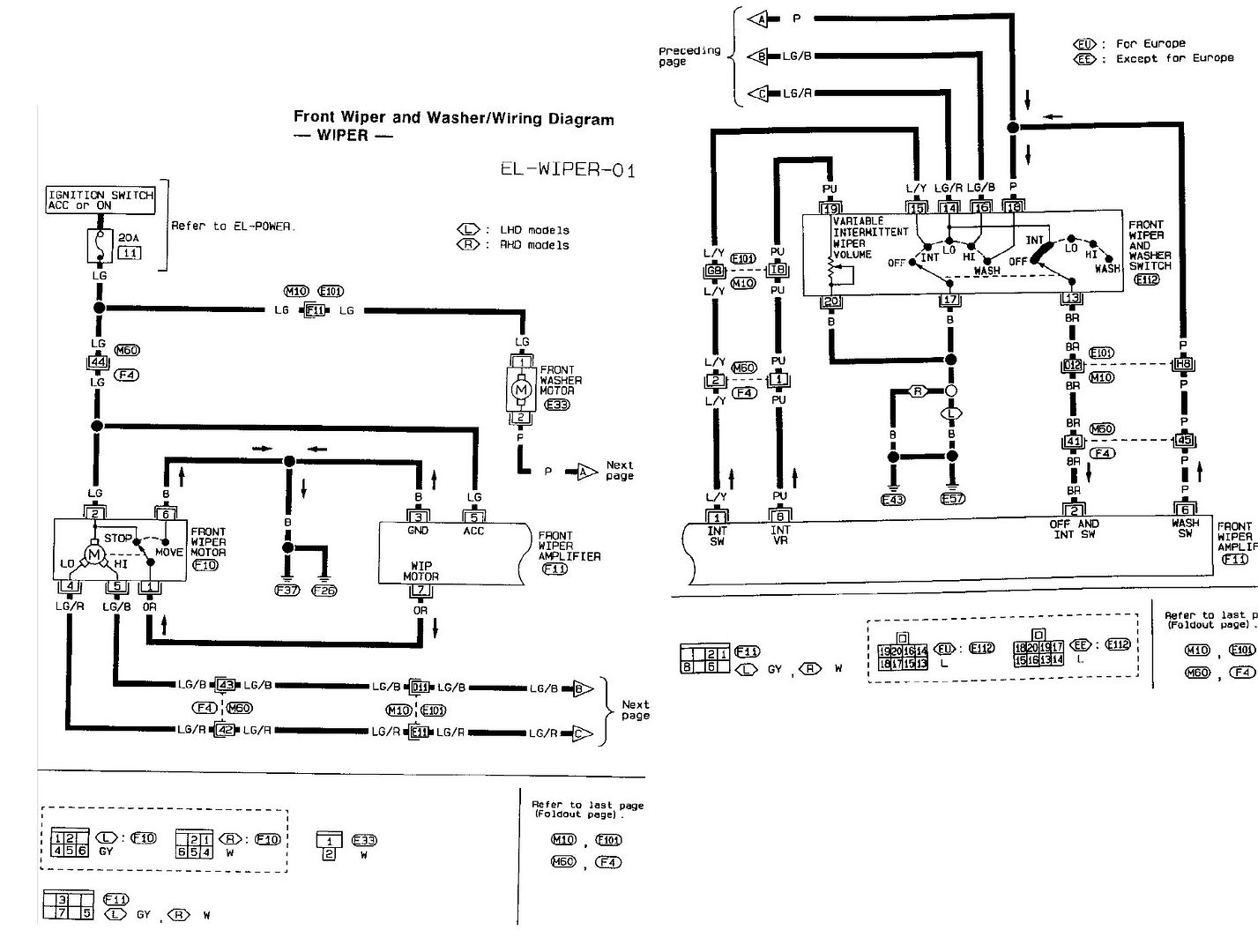

Nenoriu kurti naujos temos, tad rašau čia. Turiu panašią problemą su valytuvais. Nissan 200sx S14. Neveikiai INT režimas, tiksliau veikia, bet kaip lėtas valymas. Plius išjungti valytuvus galima tik užgesinus degimą, svirtelės atstatymas į nulinę padėtį neveikia Rolling Eyes Kiti valymo režimai veikia. Kame gali būti problema ?
čia schema iš manualo:
http://i104.photobucket.com/albums/m173/eMcJay/S14_wipers.jpg?t=1197550136

ant valituvu reles minusas turi buti 31 kl.
