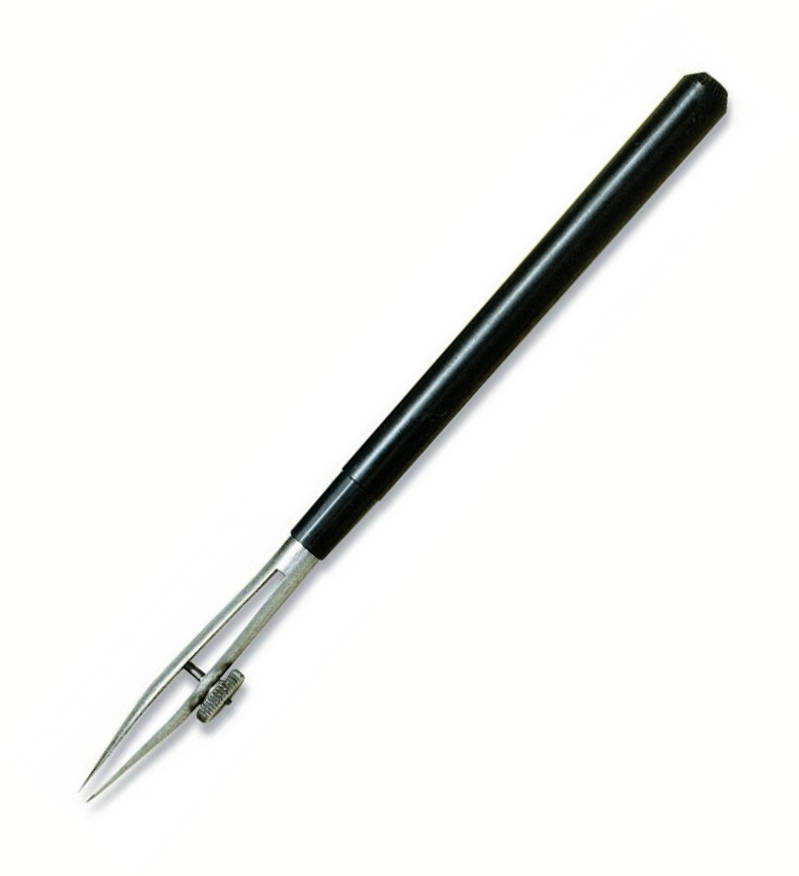

Gal geriau paimti dazhu (irgi reikes parinkti konsistencija ir rushi), po to reikes tokio inagio
https://m-tvortsa.ru/upload/iblock/899/udkcj0jrsa7p2hwwt0m1qw2vw8s7tfmd.jpg
ir pirmyn tiesiai ant vario.
Po to ant radiatoriaus padedi kad dazhai nudzhiutu
Pigu greita
Su plonesnem linijom jau bus problemu. Bet gali kokias zagatovkes paimti.
Visokius pieshinukus spausdinti verta, kai daugiau egz darysi. Arba Kinija kaip tau nuosirdziai patare patyre
