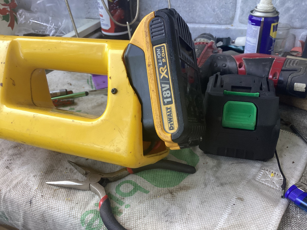

Nesukit galvos dėl mano išmislo, bus taip- https://i.postimg.cc/Xq3CNWkN/IMG-0101.jpg DeWaltas ant perėjimo,nupirksiu dc/dc 4A ( 1,80€) . Įjungimą originalų pajungsiu tarp dc ir bat. Taip bus geriausia. Ant variklio jokių užrašų nėra. Be to 12v būtų per daug,ir net jei laikytų varikliuks,šukos vibruotų per greitai ir labiau stumtų nei kirptų. Kai pilnai pabaigsiu ir išbandysiu- pranešiu. Wink

Kolegos,nesipykit,kiekvienas turi savo nuomonę ir patirtį. Smile Nupirkau kitą dcdc,įdėjau ir penktadienį pabandysiu. Rankenoje matosi dc švieselė,kai akumas įdėtas,kerpant nykštys visada ant juodo šliaužiklio,tai strigimo atveju viens ir išjungta. Bus kerpama tik jauni ūgliai,žolė,savo modernizavimu esu patenkintas 🙂
