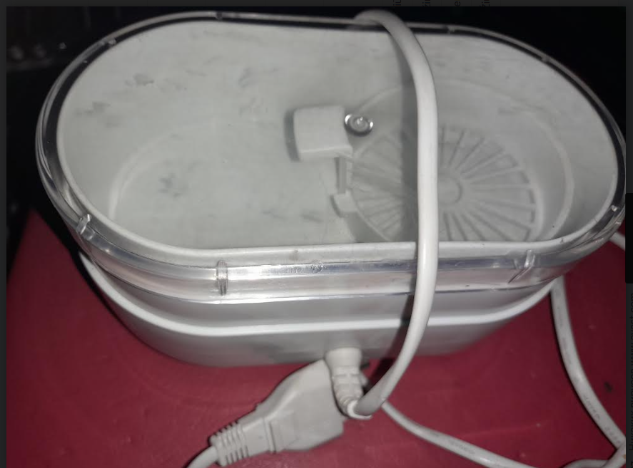

Sveiki,
ėsdinant plokštę, ką naudojate, kad FeCl tirpalas nestovėtų vietoje, nes tada nuėda prie PCB kraštų per daug, o viduryje - per mažai? Kažkaip užknisa rankose vartyti, ypač, kai tirpalas perdaug atšąla ir ėsdinimas būna lėtas
Ultragarsine vonele greiciausiai nebetiktu... gali nulekti takeliu padengimai...
O PURTYKLE papuosalams valyti ? Daznis mazesnis..
sorry, nesu matęs tokio daikto Sad
Pasiziuresiu pas zmona... ir potyliukais nufotkinsiu Very Happy
.. bo kai dingsta koks nagu lakas iskart bunu apkaltintas... Sad
_________________
