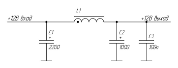

Neseniai isigijau FNIRSI LCR-ST1,tai dabar atsirado galimybe suliginti mano turimus testerius.Paemiau bloga 2200uF kondensatoriu.Fnirsi talpa 2060uF,ESR-210mom,MASTECH MS8911 talpa 2000uF,ESR-210mom,GM328A talpa 2150uF,ESR-170mom,RC3563 talpos nematuoja,ESR-200mom,UNI-T UT210E talpa 2200,ESR nematuoja.Kaip tokios talpos kondensatoriui ESR impulsineje schemoje jau per didelis.Normaliai kazkur 50mom.Kaip uz tokius pinigus Fnirsi patiko.Matuoja gana tiksliai jei lygint su Mastech(zinoma jei Mastech laikyt etalonu),greitai matuoja,nedidelis,kraunasi is USB.Trukumai:nevisada sugeba patikrint dioda schemoje.Kartais tiesiog nemato ir viskas.Mastech trukumai man:retesnis Cr2430 elementas,didokas,standoki pincetai,nematuoja diodu.Schemoje talpa ir ESR matuoja Fnirsi ir Mastech matuoja normaliai jei kondensatorius vienas.Pvz. taip
O schemoje kur lygiagreciai du kondensatoriai ir nuosekliai droselis jau ne
Pvz. https://encrypted-tbn0.gstatic.com/images?q=tbn:ANd9GcT0ek1oGrY5MJU_aJXXecdekCsh8cyqFJEzqg&s
Tai ismatuoti lygtais pagal mano matytus video moka ruskas HB-14 kai ijungtas lygegretus matavimas ir tikrai m63 v3.4a su analizatoriaus pagalba.Kokiu principu tas analizatorius veikia nesupratau.Plius dar su jo pagalba galima aptikti trumpo jungimo vieta schemoje
Video https://www.youtube.com/watch?v=R_gPstuXV4c
