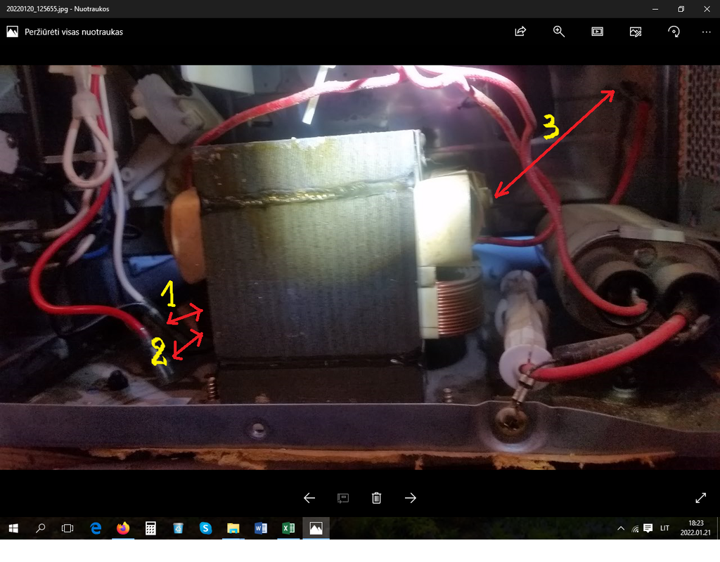

Taip yra 2 kontaktai kur yra fiškės. Tik nežinau kur koks kontaktas kuriai fiškei priklauso ,nes kaip buvo atsuktas trafas galėjo atsijungdamos fiškės susikeisti vietomis

KVAZARAS rašo:
Nesvarbu, kaip pajungsi. Čia ne nuolatinė srovė, kad bijoti supainioti.

hencia rašo:
KVAZARAS rašo:
Bet pirma reiktu isitikinti kad tai viena apvija, o ne skirtingu apviju galai.

Ar tikrai ? Jungti nesvarbu koks kontaktas kur yra ? Ar ir kiti forumiečiai galėtu tai patvirtinti ?

Viso transformatorius turi 3 kontaktus . i kur iš ju nueina laidai matosi ant ankstesniu foto.

KVAZARAS rašo:
Prie antrinės apvijos net nebandyk lįsti. Į pirminę paduodi 230V ir užtenka. Tas 3 kontaktas - aukštos įtampos. Gali pystelt per nagus net ir neįjungtas į elektros tinklą.

KVAZARAS rašo:
Kad kaip ir matosi kaip senieji laidai "nusistoveje" arti savo kontaktu. Taip kaip matai, kad islinke kabo, taip ir pajunk.

O kitąsyk prieš ardydamas kai nuimsi dangtį, nusifotkink su telefu kaip kas sujunginėta, ir jei vėl panaši bėda bus - pažėsi nuotraukoje ir nekils tokių klausimų. Dabar kaip sakė - kaip nusistovėję ir išlinkę laidai, taip ir junk.

hencia rašo:
Kokiu būdu? Perpetuum mobile Laughing

vaidas2 rašo:
hencia rašo:
Buna kondensatoriai imontuoti ar naturalus, bet cia vargu ar tas atvejas. TV kineskope tai budavo 25kV pastovios tai net viska atjungus uztekdavo kruvio kuris susikaupdavo ant kineskopo stiklo.
Visuomet galima paemus drata pattrumpinti itartinas vietas prie tiesiant nagus

Mari rašo:
vaidas2 rašo:
hencia rašo:
Nesvaik eilinį kartą, pasižiūrėk į schemą - antras avijos galas eina į žemę. Nelygink mikrobangės su kineskopu, ar tavo kaime dar vietoj teliko į mikrobangę spokso Mr. Green
