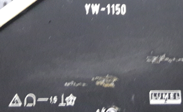

manau, kad prietaisas visgi pažeistas ir rodyklė jame ramybės būsenoje turi stovėti ant nulio
reikia į lenkų forumus rašyt paklausimą, greičiausiai bus ampermetras nuo kokio seno lenkiško auto ar traktoriaus
arba rašyt meilą su paklausimu gamintojui Smile
https://www.lumel.com.pl/strony/kontakt

Žemė ūkio technikai naudojamų ampermetrų parodymai daugiau orientaciniai. Jei viskas tvarkoje, tai pradžioje, kad įkrauna, o vėliau, kad neiškrauna akumuliatoriaus ir t.t.
Ir šiaip, traktorinių ampermetrų paklaidos tai tikriausiai netelpa į jokius tikslumų rėmus. Very Happy
O šitas nors ir panašus į ampermetrą, bet pagal savo tikslumo klasę, montavimo būdą (vertikalus) ir neaišku ar turi pašvietimą (nors apšvietimas gali būti ir iš viršaus), labai abejočiau, kad tai traktorinis, na nebent tas traktorius laaaabai brungus. Very Happy
Yra dar bandymo įtampa, tik neina įveizėti jos dydžio ir pirmas "ženkliukas" neįžiūrimas.

gali but cos FI matuoklis.
ten buna variantai kur rodykle butent sone, o ne per viduri. tik skale keistai sugraduota, turetu but % zenkliukas.
arba dar buna reaktyvios galios matuoklis irgi labai panasus. rodykle irgi sone buna. ir net skale tada daugmaz identiska Smile
traktoriniai grubesni buna Very Happy cia panasiau ir aukstesnes tikslumo klases, is kazkokios elektros spintos ar rimtesnio elektros generatoriaus kokio. kur priekabose buna, o ne nesiojami.
