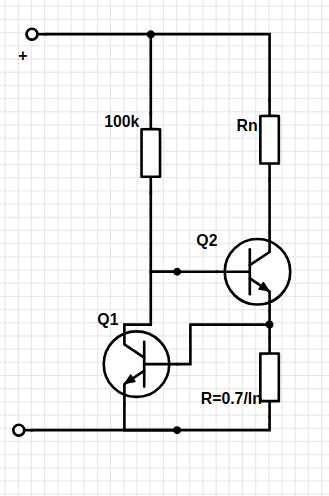

tada rinkis pagal savo skonį: specializuotos mikrūškės stalčiuje nesimėto - atkrenta, operaciniai stiprintuvai -irgi atkrenta. Lieka įtampos stabilizatoriai ir tranzai. O pačioje pradžioje siūlytas stabilitronas? pavyzdžiui КД815 ?

O nebandėt tokį srovės ribojimą naudoti? Paplitęs šviesos diodams maitinti bet ir šiuo atveju galbūt tiktų.

Tai gal tada pirmojo posto pirmame sakinyje reikejo ir nurodyti, kad sroves stabilizacijos paklaida gali buti +50%
Nepagalvojau, kad teks žemint savo standartus Very Happy
Broniusg rašo:
O nebandėt tokį srovės ribojimą naudoti? ... Paplitęs šviesos diodams maitinti bet ir šiuo atveju galbūt tiktų.
Tai toks šiuo metu ir bandomas naudot.
