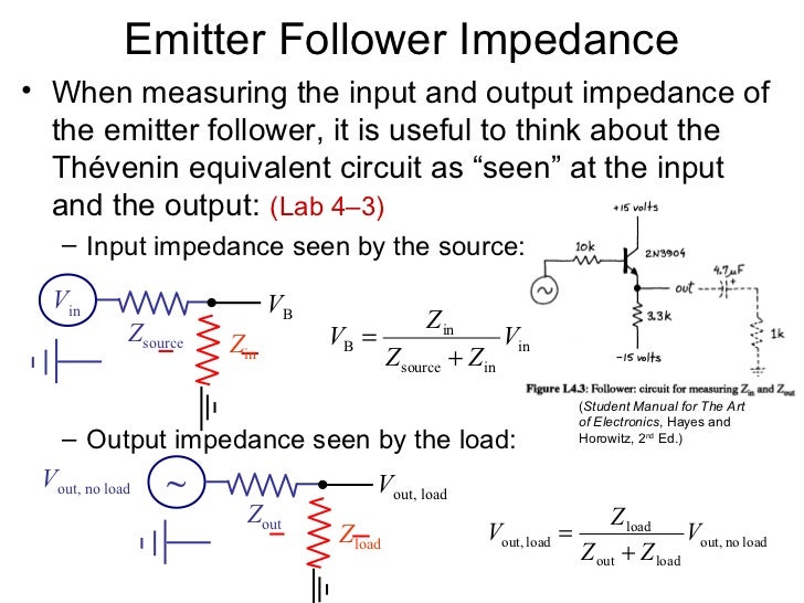

lyginti su įtampa, paduota į buferį ar su įtampa už buferio, tik be apkrovos?
Lyginti su išeinančia įtampa be apkrovos.
Principas:
http://image.slidesharecdn.com/transistorsi-121004042127-phpapp02/95/transistors-15-728.jpg?cb=1349324613
