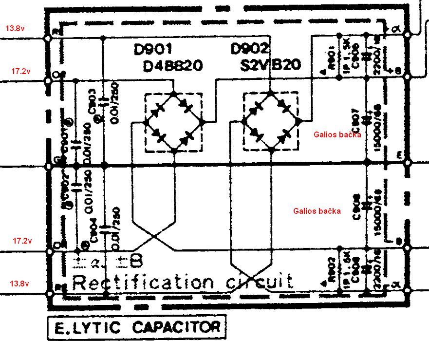

Ką rodo voltmetras antrinėj prie birbiančio trafo.

Tik skaitmeną turiu. Ant "mažosios" antrinės galų ir žemės, idle rodo 13.8v kintamos, ant kitos - rodo kažką apie 17.2v. Kažkaip taip (VAC):

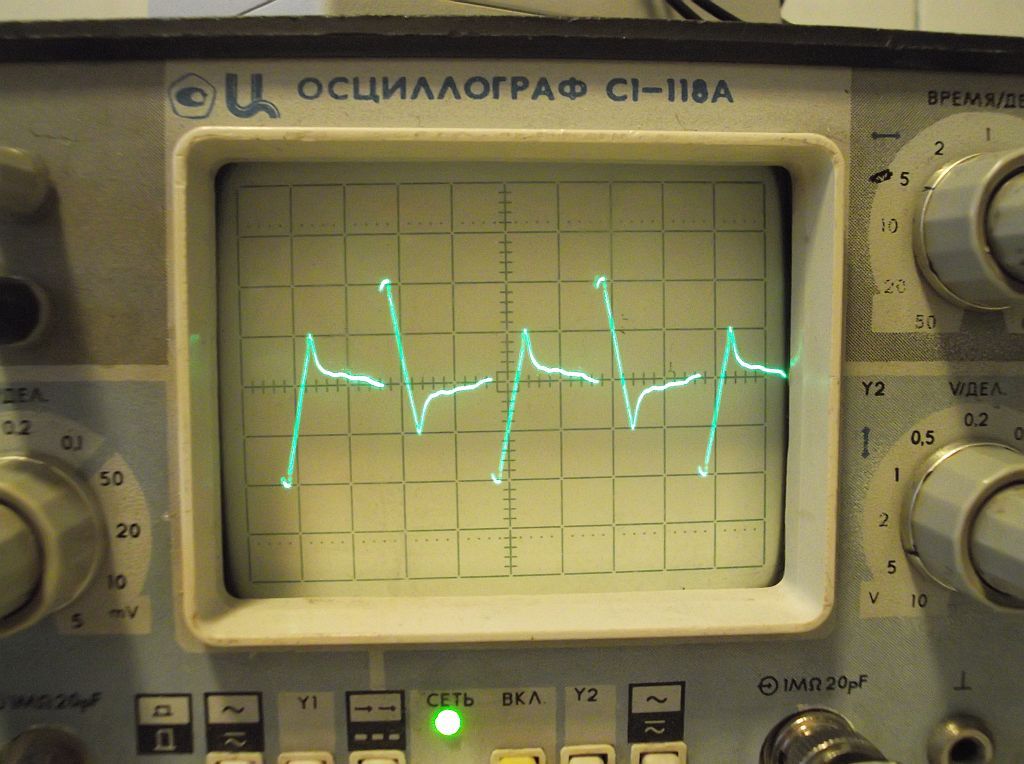

Oscilografas rodo maždaug tai, kas turėtų būti - įdomiai apkramtytą sinusoidę:

Bandykit atjungt antrines apvijas nuo maitinimo bloko ir tada pamatuot kintama visose apvijose.

Trokštat ar ne be atjungimo nepamatuosit kas pas jus ten netvarkoje su įtampom, kadangi į diodų tiltą ateina tik 2x17,2 v. kintamos, pastovios ant maitinimo kondikų turėsit apie 2x24v. Jūsų atvejui ant galinių tranzistorių kolektorių turi būti 2x60v. Galima spėt arba iš trafo nėra reikiamos įtampos, arba diodų tiltas parėjes, maitinimo kondai trumpina, arba trumpina kažkas schemoje po lygintuvo. Dar galit pamatuot dirbant trafui ar ant pirminės 230v. nes tas elektroninis trafo valdymas taip pat idomus, visuose senuose modeliuose jie vienodi, kelentys daug problemų. Dėl trafo birbimo: jie visi birbia neveltui tvirtinami ant guminių šaibų, po dangteliu kažkas panašu i poroloną [manau slopinti garsą] ir tvirtinamas taip pat ant guminės tarpinės.
Tai, kad kaip ir tvarkoj su tom įtampom. Nežinau, ką ten testeris pamatuoja su tokia signalo forma, bet jei teisingai suprantu ką rodo oscilografas - gaunu tuos pačius ~54v, kuriuos matau ir ant filtruojančių kondikų, jau "pavirtusius" nuolatine. "Ripple" amplitudė, t.y. "pjūklelis" - nesiekia 10% nuo įtampos, kas kaip suprantu yra pakankama galiniam stipriui ir didžiosios "skardinės" daro, kas joms priklauso.

Užsiimant rimtais taisymais geras ESR matuoklis butinybė, ne mažiau svarbu ir testeris, vien oscilu matuot įtampas kartais labai apgaulinga ypač kai ekrane matai neaiškios kilmės nei sinusą, nei pjūklą, nei da ti ką. Rolling Eyes
